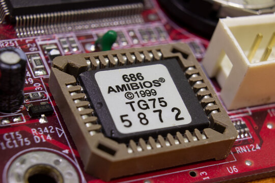

Bilgisayar için bios ilk işlemci gibi çalışır.Bilgisayarı bios açar donanımı kontrol eder işletim sistemini yükler ve sonra görevi işletim sistemine ve işlemciye bırakır.Bu resimdeki gibi anakartta bulunuyor ve bios hafızasını bir pil ile koruyor(CR2032 pil).Bios pili 4-5 sene civarı görev yapabilir ve pil biterse bilgisayar açılış yapmaz(yeni gelişmiş model UEFI bios açilış yapabilir fakat ayarina göre açılış yapmaz,benim kullandığım model pil biterse açılış yapmaz).Gerekirse yeni pil takılır.
Bios ayar konusunda önemli görevler yapıyor ve gerekirse bios ayarından windows yeniden yüklenebiliyor...
Şimdi yeni gelişimler ile UEFI bios kullaniliyor.Daha gelişmiş yetenekler var.Bu bilgisayarda fare (mouse) ile ayar kullaniyor.UEFİ Bios aynı zamanda bir yazilim.Bazı görevleri ROM bellektede tutabilir.Yeni windows kurulumu icin USB kullanıyor...ORHAN

Bios pili biterse açılış yapmaz mı? Emin misin Orhan abi ?
Elektrikli bazlamasına iddiaya girelim istersen.
Evet eminim...Ben 13 senedir bu masaüstü bilgisayarı kullanıyorum...Bu denendi ve pil takınca açıldı.Internette profesyonel yazılar da benim görüşümde.Bu ciddi durum pil tam biterse ve fiş duvardan uzun zaman çekilirse pil çabuk biter pil değişimi ister...Bu pili değiştirmek profesyonel bilgi ister.Bazilarinda bios yakınında pil değişiminden önce mini fiş bacak değişimi yapılır.Sonra gene eski fiş yuvasına takılır.Bu fiş yuvasi resimde beyaz bios yanında görülüyor...ORHAN

Çok iddialı olmayın! Eski bios'larda pil (rtc) zaman saatini beslerken aynı zamanda hdd ve diğer ayarların da tutulmasını sağlar. Dolaysıyla hdd'yı tanımayan pc/bilgisayar açılsa da işletim sistemini yükleyemez. Tabi açılmadan kasit ekranın gelmesi ise tabi ki açılır.;)
