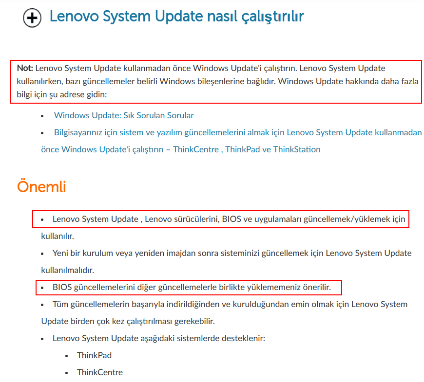

Öncelikli olarak BIOS kontrol edilmelidir.
https://pcsupport.lenovo.com/tr/tr/...M-UPDATE-UPDATE-DRIVERS-BIOS-AND-APPLICATIONS
Sistem 2. nesil olduğu için UEFI BIOS olmayacaktır. Windows içerisine kurulacak sistem update yazılımı BIOS'u görüyormu?
