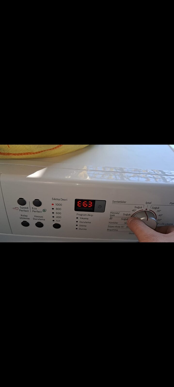

Arkadaşlar merhaba , atölyemize e63 arıza kodu şikayeti üzerine getirdiğimiz bosch çamaşır makinesinde böyle bir arıza kodu veriyor.beyinci ustamız anakart bağlantılarını sök-tak yapmamı söyledi yaptım sonra cihazı kısa programda yaklaşık 20dk denedim sonra sıkmaya alıp suyunu boşalttım devire geçince normale döndü dedim kapattım hemen sonra tekrar açtığımda enerji gelir gelmez bu kodu veriyor hiç başına gelen var mı?

Linkteki video işinize yarayabilir, ama hata kodu anakart ile alakalı gözüküyor anakart tamiri gerekebilir.
e63 hatası modül iletişimi olmadığına dairdir. Ana kart işlemcisi arızalı olduğunda bu kod ekranda gözükür. Çıkma kart veya panel tedarik ederek bu sorunu çözebilirsiniz.

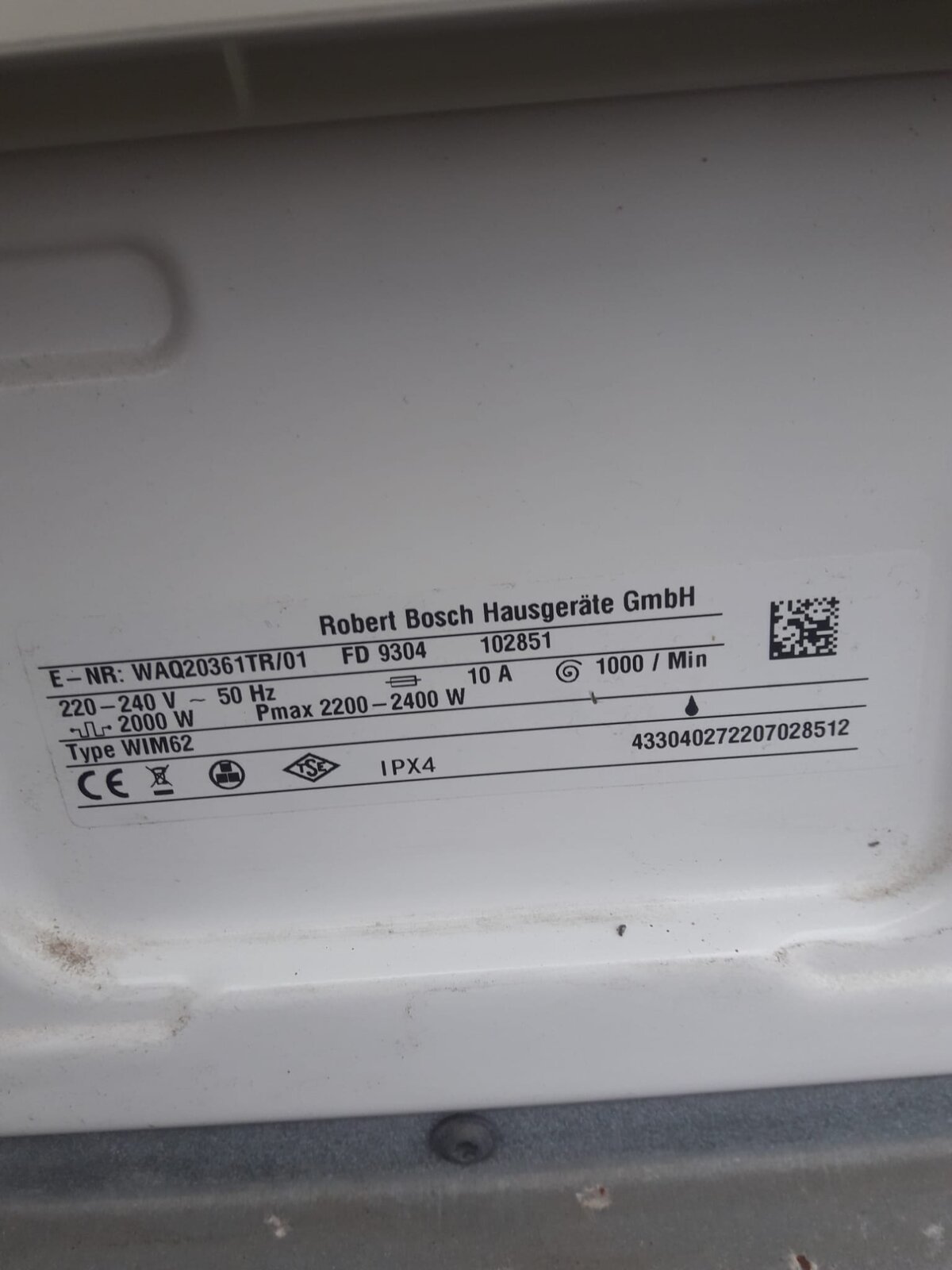

hocam teşekkür ediyorum yetkili servisi program kartı değişecek demiş.cihazın program kartını nereden tedarik edebilirim internette bulamadık
