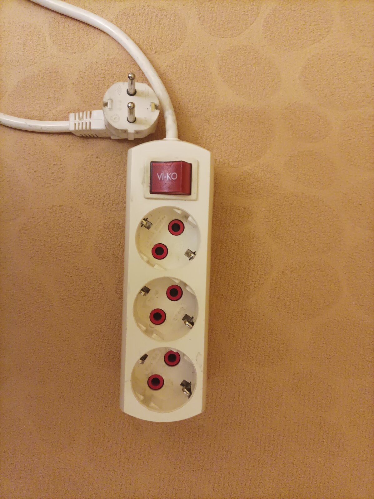

Konu Sah natalius Üye Katılım 23 Eyl 2009 Mesajlar 42 Puanları 1 Dün 20:44 da #11 bakımcıı' Alıntı: ara kablonun topraklaması yoktur makinanızda dediğim arıza mevcut başka bir şey olamaz Genişletmek için tıkla ... Ara kablonun topraklaması mevcut.Ayrıca makinenin fişini ters çevirip prize takınca da sorun kalmıyor, makinenin şasisinde kaçak varmı diye her yeri kontrol ettim , yok. Ekli dosyalar 1728668479519.jpg 291.6 KB · Görüntüleme: 4
ay_erdi Üye Katılım 29 Eyl 2008 Mesajlar 81 Puanları 1 Yaş 40 Dün 20:58 da #12 çamaşır makinesinin fişiyle,makinenin iç kısmındaki kablolardan tek tek faz nötr toprak kablolarını kontrol edebilir misiniz sağlam mı ? Nötr kopukluğu var sanki fiş başlığında
Konu Sah natalius Üye Katılım 23 Eyl 2009 Mesajlar 42 Puanları 1 Dün 21:03 da #13 ay_erdi' Alıntı: çamaşır makinesinin fişiyle,makinenin iç kısmındaki kablolardan tek tek faz nötr toprak kablolarını kontrol edebilir misiniz sağlam mı ? Nötr kopukluğu var sanki fiş başlığında Genişletmek için tıkla ... ay_erdi' Alıntı: Evet banada makinenin fiş başlığında problem var gibi geldi.Önce prizi yenileyeceğim olmadı makinein kablosuna bakacağım. Genişletmek için tıkla ...
arkaplan Profesyonel Üye Katılım 26 Şub 2011 Mesajlar 9,182 Puanları 2,956 Dün 22:01 da #14 Ustanın bakmasında yarar vardır . Son düzenleme: Dün 22:44 da
