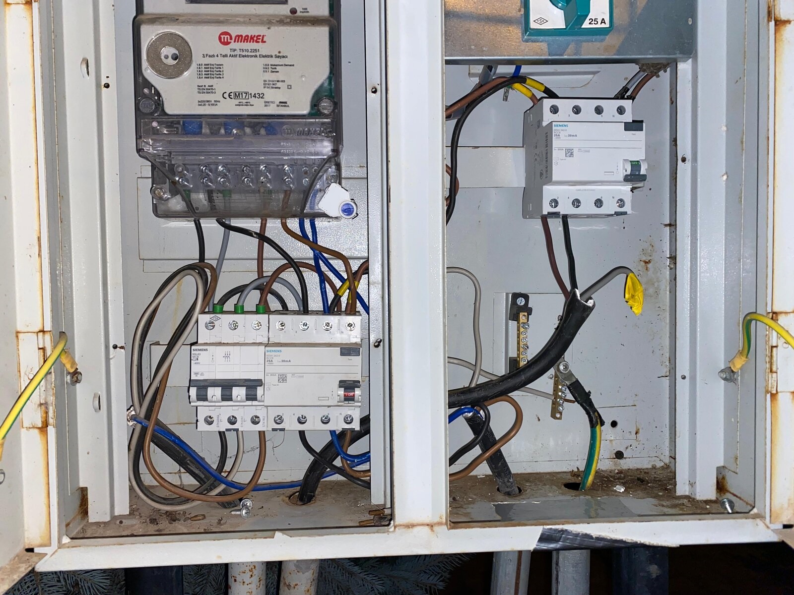

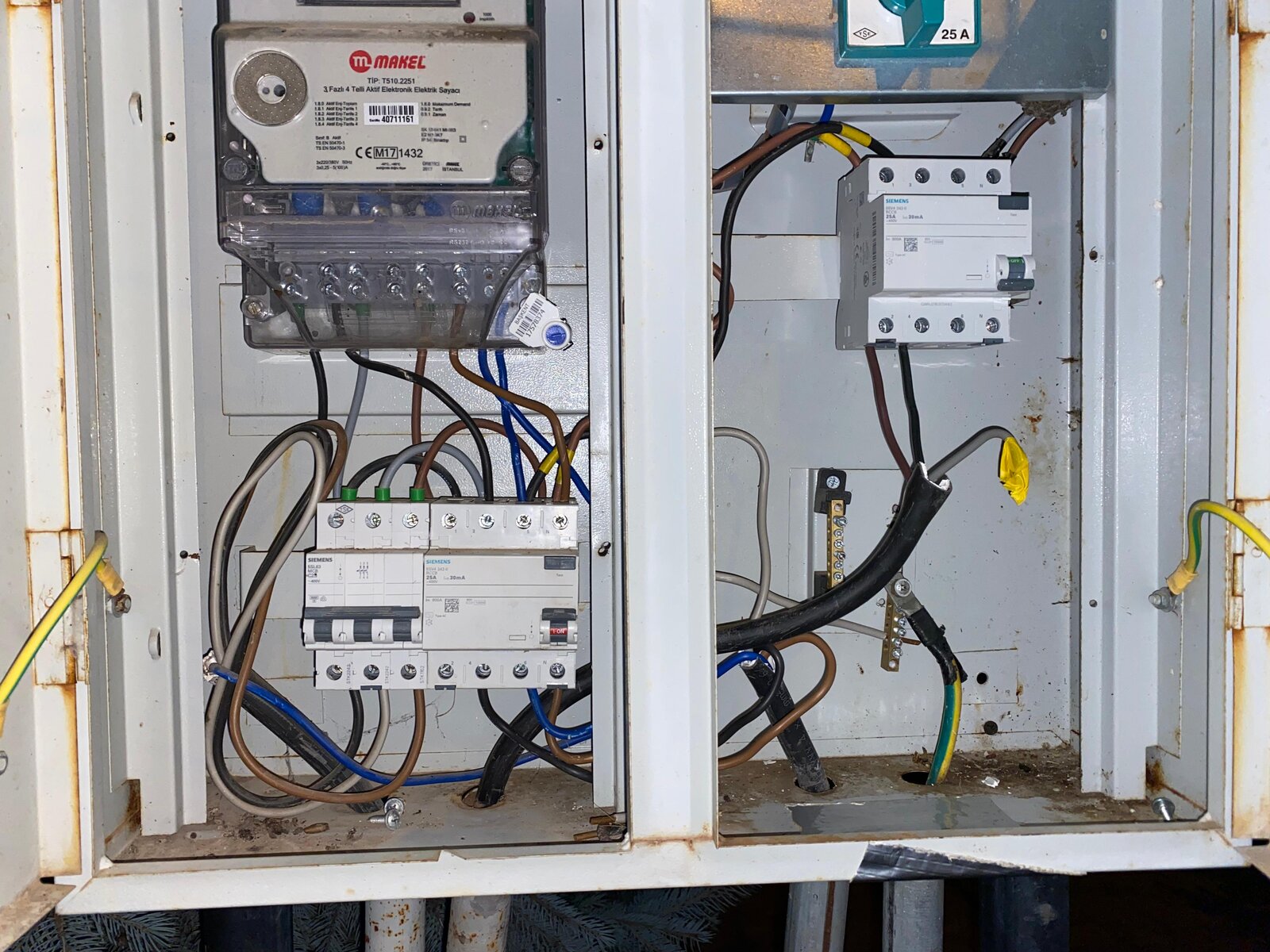

Merhabalar, bağ evindeki kuyuda kullandığımız bir dalgıç pompa var. Su deposuna su basıyoruz, genelde kapalı oluyor, ihtiyacımız olduğunda çalıştırıp depo dolunca tekrar kapatıyoruz. Eskiden bu pompayı çalıştırmak için pompanın dibine kadar giden bir hattı evde duvardaki priz ile besliyorduk. Fişi prize takınca pompa çalışıyor, çıkarınca da duruyordu. Anahtarlama yöntemimiz kısaca böyleydi. Daha sonra bu durumun riskli olduğunu, pompaya giden elektriğin tüm evi dolanıp gittiğini, bunun yanlış olduğunu öğrendik. Öneri olarak da pompanın elektriğinin direkt evin dışındaki Elektrik panosundan gelmesi gerektiğini, elektrik panosuna yeni bir Sigorta ekleyerek anahtarlama yapabileceğimizi söylediler. Bizde bu işlemleri kendimiz yaptık.
Şebekeden gelen elektrik bir sigortadan geçip sayaca gidiyor, sayaçtan çıkıp direk eve gidiyordu. Bu hattı kesip kaçak akım rölesine girdik ve çıkışını eve verdik. Ayrıca bir adet daha kaçak akım rölesi ekledik ve ilk kaçak akım rölesinin girişlerinden ikincinin girişlerine atlama yaptık. İkincinin çıkışını da pompaya bağladık. Daha sonra kaçak akım rölesini on/off yaparak pompanın çalışma durumunu gözlemledim, istediğim şekilde anahtarlama görevini yaptı. Ayrıca pompaya giden hattaki voltaja multimetre ile baktım ve 206-208 arası değişen değer okudum, kaçak akım rölesinin off konuma aldığımda 0 okudum (bu arada evin prizinde multimetre ile 224-226 arası okuyordum aradaki farka anlam veremedim). Yani işlev olarak hedeflediğim anahtarlama durumunu sağlamış oldum. Kullandığımız kaçak akım röleleri Siemens marka. Biz bunları sigorta sanarak taktık. Taktıktan sonra kaçak akım rölesi olduklarını öğrendim. Sigorta ile kaçak akım rölesi farkına bakınca da acaba yanlış bir iş mi yaptım diye şüpheye düştüm. Bu işlemi yaparken ki amacım anlaşılmıştır diye düşünüyorum, pompaya giden hattı güvene almak ve anahtarlama yapabilmek. Sigorta yerine kaçak akım rölesi kullanmış olmamız sorun oluşturur mu? Uzun oldu fakat durumu tam olarak aktarmak istediğim için detay verdim. Okuyan herkese teşekkür ederim. Okuyup da yardım eden olursa duacısı olurum. İyi günler.

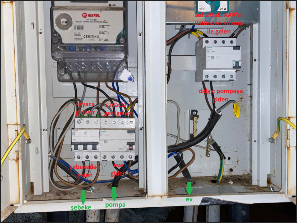

Resimde sol alttaki kaçak akım rölesi yazıda birinci (ilk) diye bahsettiğim, sağ üstteki de ikinci diye bahsettiğim kaçak akım rölesi.

Bu ne be kardeşim rezillik resmen yaa. Bunu bağlayan kasap mıydı? Şu resimde doğru olan hiç bişey yok
Kurallar,herkese göre ayarlanmaz.Monofaze ihtiyaç varsa monofaze kullanılacak.Almadan önce,bilenlerden yardım almıyan ve bu konuda bilgisi olmayan insanlara uzun uzadıya tarifi ben uygun bulmuyorum.Bu tip soruların en kısa cevabı " iyi bir elektrikçi bulunuz " olmalı.

Çeşitli yönlerden fotolar kablo gözükür hali ile ( üstten eğimli alt eğimli diğer önden gözükmüyen kablo yerleri ) .
Sayaç arkası ve panonun bazı yerlerindeki kablolar nereye gidiyor belli değil
Kablolar nereden nereye gidiyor belli değil .
Gözüken kablolar başta nötr hatalı .
Can ve mala zarar gelebilir .
Tesisat trifaze olması daha önem taşıyor .

Sayaçtaki trifaze KAR çıkış uçlarının birinden bir faz alıp uygun amperde bir otomat üzerinden dalgıçın oraya taşıyın ve oraya bir priz ve pako şalter üzerinden dalgıçı besleyin. İsterseniz panoda otomattan sonra bir adet daha 30mA KAR ilave edebilirsiniz.

Maalesef elektrikçi arkadaşlar ya da bu işi kotaranların bazıları standartlardan bihaberler! Ana sayaç önü sigortasında göründüğü üzere şebeke veya canlı uç, iş güvenliği için otomata alttan değil üstten girmeli!
