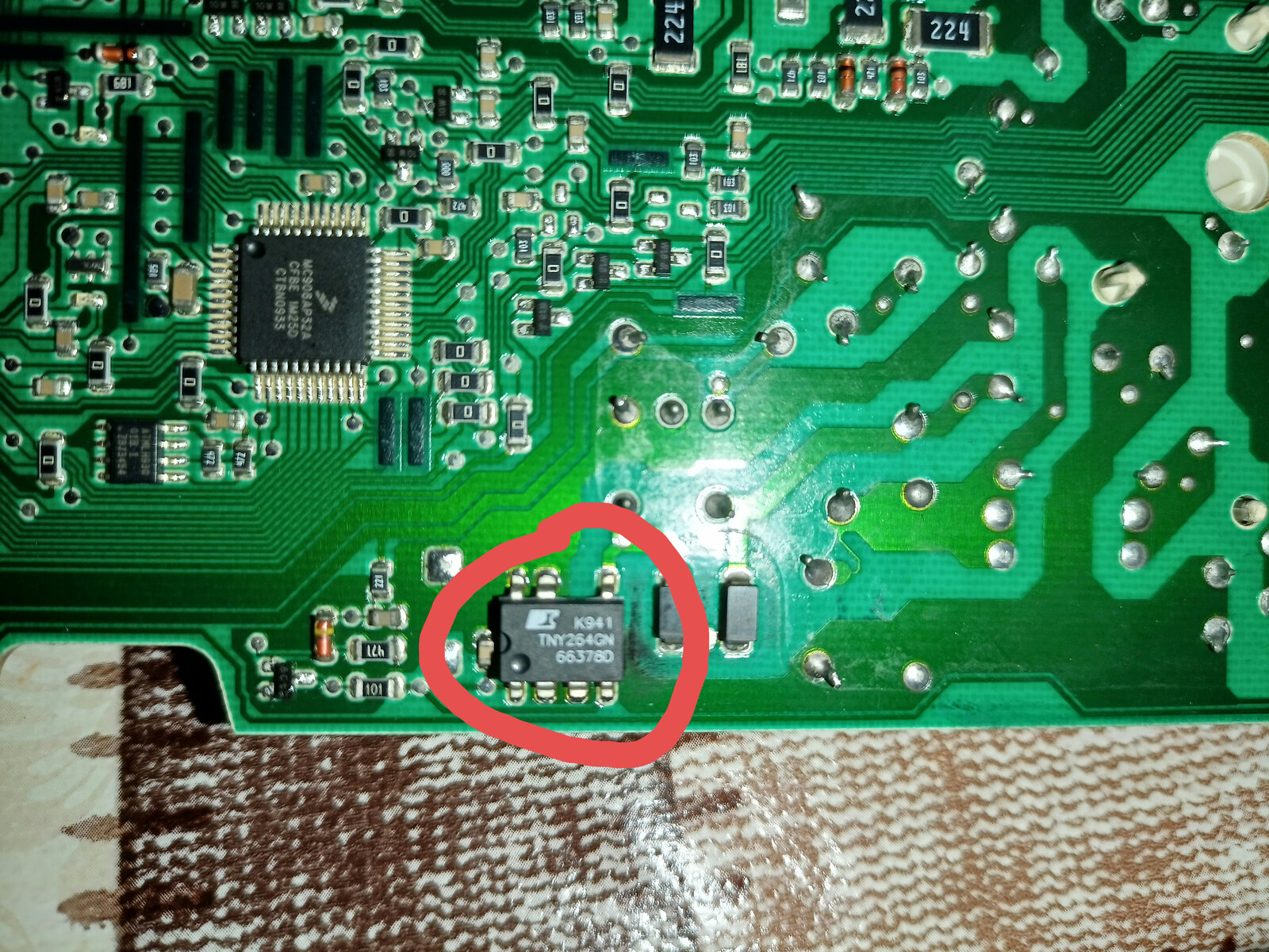

Bosch Classixx 5 garip bir arıza.

Ben de o yüzden yazdım çoğu arkadaşlar çözümü paylaşma konusun da pek paylaşımcı olmuyor.
Kartı makineye takıp ısınan var mı diye kontrol ettik.
TNY264GN regülatörü (20tl) aşırı sıcaktı parmağını 3 saniye tutamazsın. 80 dereceyi geçince de sistemi kapatıyor. Karta dağıtımı yapan ana regülatör bu olduğu için. Daha sonra da ömrü az kalmıştır diye kondansitor leri de değiştirdik. Sorun düzeldi.
