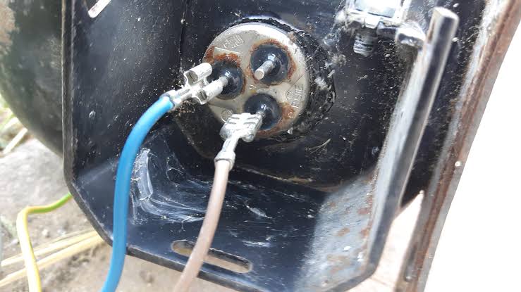

Elimde Çıkma Sıfır gibi Gözüken Bir Buzdolabı Kompresörü var 3 tane girişi var bunu nasıl çalıştırabilirim? Ayrıca Sallayınca İçinde ki Şey Sallanıyor Bir Sorun Yaratır mı? Ben Bozuk Olduğunu Düşündüğüm İçin Denemedim Çalışır mi?
güzel insan, ilk önce elindekinin ne olduğuna bir karar ver. buzdolabı mı? kompresörü mü?
1- denemeden bilemezsin
2- kablosu yoksa, bak bakalım ac mi dc mi?
3- olan şey senin önünde, marka, model araştırması yap giriş AC için line (kahverengi) (L) nötr (mavi)(N) toprak (yeşil sarı) (G)
4- DC ise kırmızı (+) siyah (-) bağlantısı yapmalısın.
motor üzerindeki üçgen gözüken uçların fotografını motorda dahil çekip koyarmısınız.
kompresör Bodrum'da suan gece olduğu için inemedim aynısını internette buldum ama bendekinin içi sallaniyo bozukmu acabaa;

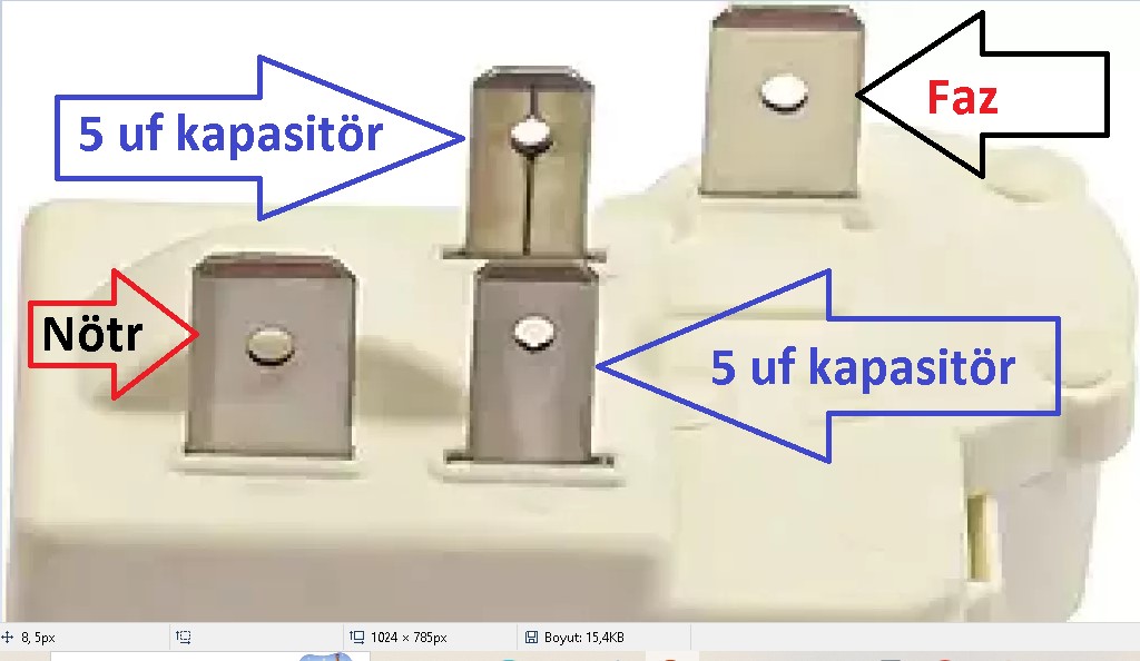

kompresör evet, oradaki yazılara dikkat edim L ve N yazan yere giriş yapacaksınız, işinizi garantiye almak için araya seri lamba girin. (ney? diye sorma forumda var, arama yap)
Icindeki duzenek gurultu yapmasin diye yaylar uzerine oturtuldugu icin salladiginda ses gelmesi normal bir durum.
Fakat icindeki motorun calismasi icin kondansatore de ihtiyac var.
Bağlantınız hatalı; kompresörün bobinlerini yakarsınız.
Bu siteden tedarik edip bağlantısını çizdiğim gibi yapın.
https://www.karmakmarket.com/role-ve-termik
https://www.trendyol.com/universal/universal-buzdolabi-motor-start-kondansatoru-5-uf-p-43002500
AYNISI DİYORSANIZ boştaki ucu mavi ayakla kısa aralıklarla sagdece birkaçkez vede bir tornavidayla 1 sn süresince kısa devre yapın. motor çalışmazsa bukez aynı işlemi beyaz uçla boş ucada uygulayın. sonuç vermezse motor gidik demektir.
İlk önce giriş bağlantıları ile gövde arasına izolasyon testi yapılması lazım. Kabağına elektrik verilmez yatan malzemeye.
