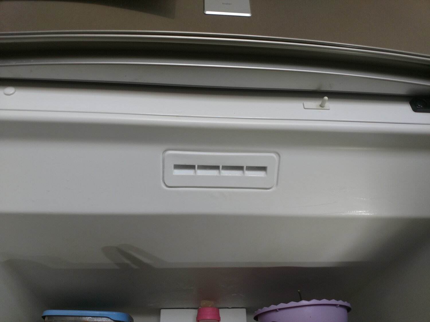

Herkese hayırlı Ramazanlar. Bosch buzdolabımızın aşağıdaki resimde görülen kısmından damla damla ama az miktarda gelen su akmasi sorununu çözemedik. Defrost sensörünü ve termal sigortayı değiştirdim. Arka kanaldan su akıyor. Dolabın soğutması ya. Da çalışması normal. Hatta dolaba termometre koydum. Birebir aynı soğukluğu veriyor. Ara straforu da yeniledim. Rezistansı ölçtüm o da sağlam. Resmini çektiğim bölgede donma VS de yok. Ama su akıntısı beni sinir ediyor artık. Forumda aynı sorunu yaşayan olmuş ama dönüş yapmamış. Kapak conta sinin vakumu as gibi ondan olabilir mi?

İlk aldığınız da bu sorun varmıydı ? İkidir bu soruna denk geliyorum merak ettim acaba kronik arıza mi diye...buzdolabınin ön ayaklarını biraz yükseltin megil arkaya doğru olsun. Birde dondurcu kısmı hınca hınç dolumu... Aşırı dolu yada hava çıkışının önünü besin vs denk geldiyse ondan ötürü mü yapıyor bende tam tahmin yürütemedim şuan umarım tam sebebini bilen çıkar

İlk olarak aldığımızda hiç su damlama olayı olmamıştı.ilk olarak bu sorun o kısmın donması ile başladı. Yani defrost yapmadı. Ben de yukarıda dediğim gibi defrost sensörü ve termal sigorta ile ara straforu değiştirdim. Arka su çıkış deliğini kontrol ettim. Bu işlemlerin ardından yine aynı bölgenin donma sorunu bitti ama su damlama olayı bitmedi. Ayaklarını da kaldırdım dolabın. Onu yazmayı unutmuşum. Bu bölümdeki hemen hemen her konuyu da okudum. Çözüm bulamadım. Biraz önce contayi yıkadım. Contanin dolaba temas eden yerlerini de sildim. Yapacak pek biseyim kalmadı. Ama sanki rezistans tam performans çalışmıyor gibime geliyor. Karlanmayi çözüyor ama yüzde yüz çalışmadığı için su damlama olayı oluyor sanki?

dolap kaç senelik bilmiyorum ama reziztans sıcak soğuktan ötürü belki çalışmasını tam layıkı ile yapamıyordur. bizim dolap geçende tahliye deliği tıkandı sıfır rezistans taktığım halde nasıl olur bu iş dedim söker bakarım ki sıcak soğuktan ötürü klipsten cıkmıs rezistans yamulmuş yukarı doğru o yüzden delik tekrar tıkanmış. muhakkak mantıklı bir açıklaması vardır. kapak contasını sıcak su ile yıkayıp fön makinesi ile kurutup hatta dahada yumusak olması için ara yerlerine vazelin bile sürebilirsiniz. kağıt para testi yapın parayı koyun kapağı kapatın paranın çok rahat hatta zorlanarak gelmesi lazım tam vacum yapmıyor olabilir kapak contası

Şimdi kapak contasını güneşte kuruttum. Güneşin sıcaklığı ile daha güzel oturdu yerine. Vakumlaması da biraz daha iyi oldu. Ön ayakları biraz daha kaldırdım. Nerede ise sona geldi ön ayaklar. Buzluk baya dolu ama önceden de böyle full dolu olurdu sorun olmamıştı. Dolap 4 senedir çalışıyor. Yeni olmasa da eski de sayılmaz sanırım. 2016 da aldık. Besinlerin soğutulmasında, tazeliğinin korunmasında sorun yok. Geriye tek yapabileceğim kanala bu defa bir elektrik kablosu sokup biraz yoklamak orayı. Başka da bir şey gelmiyor aklıma...

benim tanıdığım kişi öyle birisi değil görünce muhakkak soracağım siz tam modelini yazın kodu ile birlilte çünkü modelini soracaktır eminim...birde bugun sizin arızayı düşündüm tahliye hortumuna bakın temizmi diye belki su rahat akmıyordur kaba içleri çok pislik doluyor. son olarak biraz daha dereceyi çoğaltın birde öyle deneyin sebzelik kısmının ve dondurcunun atıyorum -18 değilde 19 yapın sebze bölümünü biraz daha termostat kademesini yükseltin bakalım dolap ne reaksiyon gösterecek.
Kapak contasını yıkayıp kurutup takmak her zaman işe yaramaz. Tersini deneyin.
Öncelikle contayı başaşağı ters takın. Menteşe tarafı daha çok ezilir.

Yorum yapmak için erken olabilir ama contayı yıkayıp, güneşte kurutup o güneşin sıcaklığı ile dolaba dediğiniz gibi contayı ters takarak yani baş aşağı takarak ve de ayaklarını iyice kaldırarak işlem yaptıktan sonra 6 saat oldu henüz o bölgede şu göremedim. Üst kapağın(buzluk) contasını yapmadım ama. Şimdilik sıkıntı yok gibi ama yorum yapmak için de erken. Yarın tekrar yazacağım buraya su damlayıp damlamadigini.
