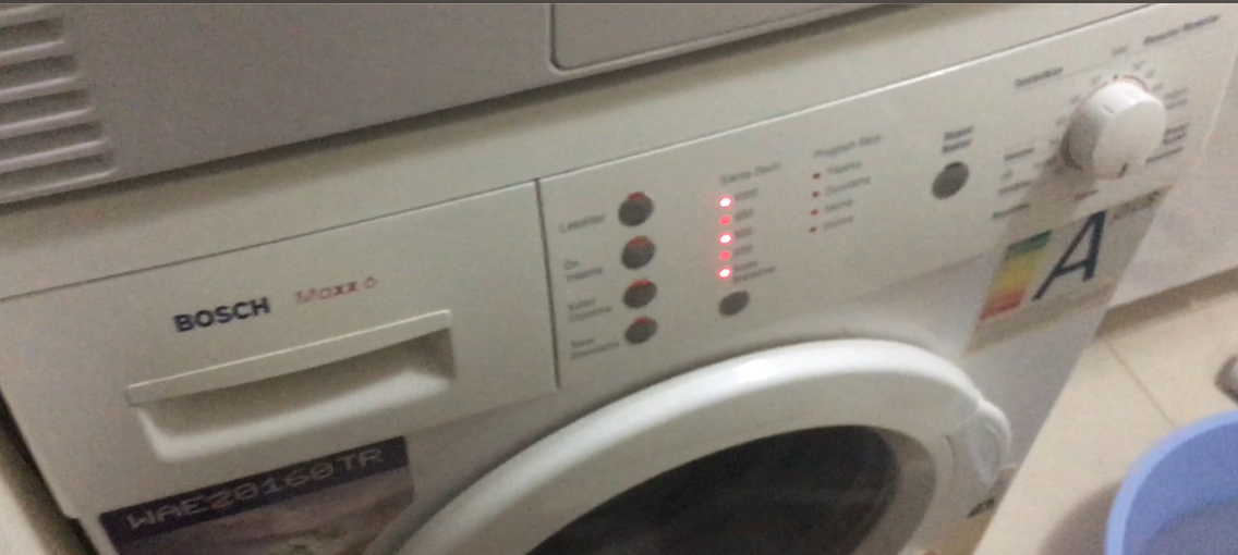

Bosh wae20160tr çamaşır makinası sıkma ışıkları yanıp sönüyor. Makina çalışmıyor.

Merhaba, bosh wae20160tr çamaşır makinem bozuldu. Sıkma ışıkları hepbirlikte yanıp sönüyor. Alttaki küçük kapağı açıp kontrol ettim pervaneye sıkışan birşey yok. Nasıl düzeltebilirim. Teşekkürler.
Teşekkürler. Bu hatayı giderdim ama makina yine de çalışmıyor. Tambur dönmüyor. Elimle döndüremiyorum.
kardeşim senin muhtemelen bu makinalarda sıkça karşılaştığımız motor rulman kitlemesi sorunu mevcut.arka kapağı aç kayışı çıkar tambur ve motoru elinle çevir motor dediğim gibi dönmüyorsa rulman kitlemiştir.motoru bana getir revizyonunu yapalım .tambur dönmüyorsada kazan ile tambur arasına çamaşır sıkışmıştır.onun içinde ara çamaşırı nasıl çıkaracağını tarif edeyim
merhaba evimde bosch wfo 2060 çamaşır makinesi var son 2-3 yıkamada sıkma ışığı yanıp sönüyor yıkama yarıda kalıyor, kalan süreyi gösteren gösterge ise kapalı olarak görünüyor. bu konuyla alakalı ne tavsiye edebilirsiniz acaba
motor kömürleri bitmiş olabilir yada kapak kitlenmesinde sorun olabilir. eger arıza verdiğinde kapağı açmayı dene açılıyorsa kapak kilidini değiştir. açılmıyorsa motor kömürlerine bak
