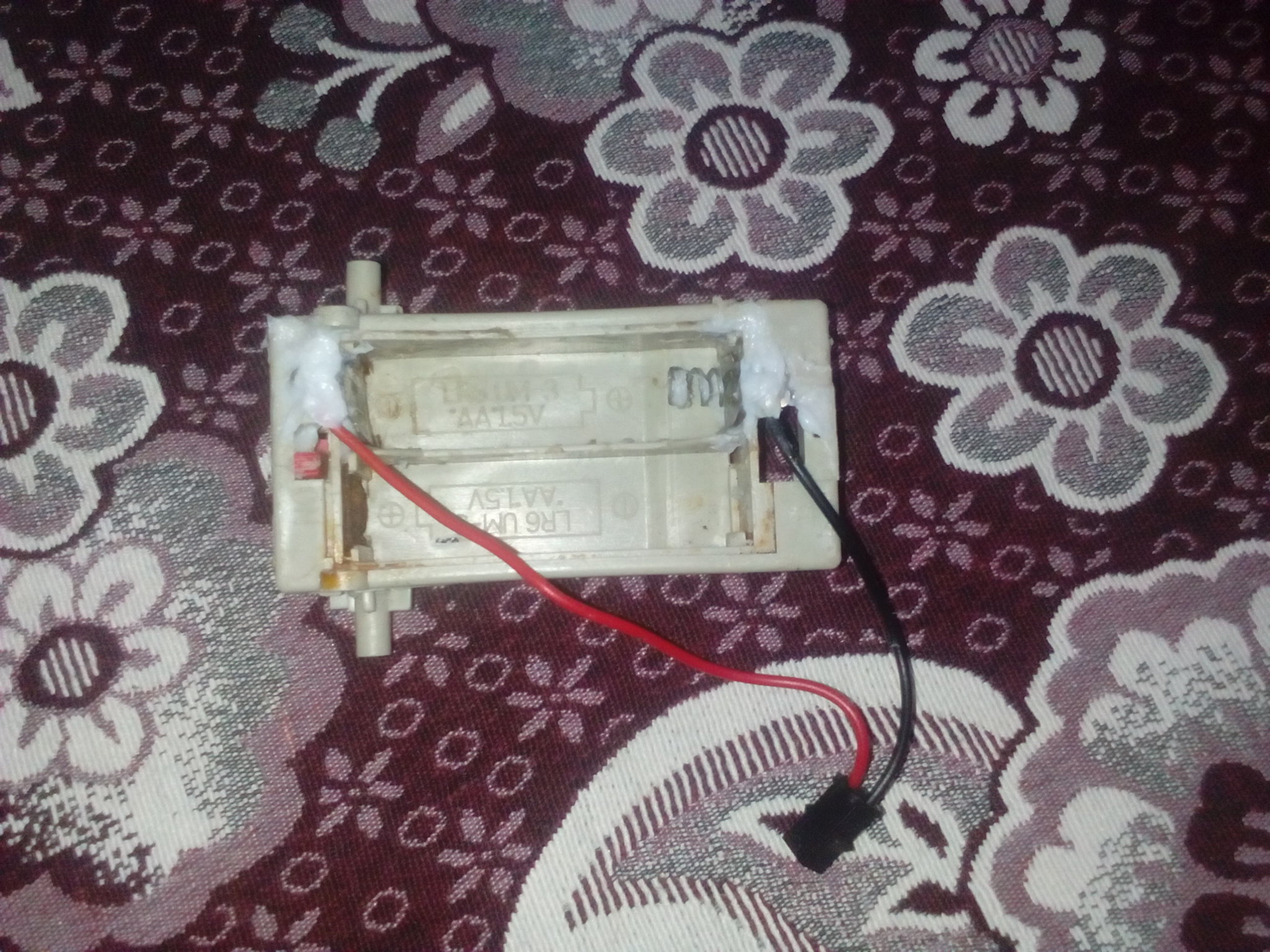

Bu şekilde pil şarj edilir mi ?
Seri baglı olarak şarj ancak ayni marka model üretim tarihi olan pillerde sağlikli olabilir. Yani piller yeni veya seri bağli üretilmişse seri şarj edilebilir. Aksi durumda ya biri ikisi şarj olur diğerleri yarim kalır, hepsi dolsun diye çok tutarsan erken dolan ayvayi yer. Yani sağliksiz. Ama ben sağliksiz da severim diyorsan 4lü yaparak şarja bağlayabilirsin
Sizede çok teşekkür ederim... Tek tek şarj etmede bir sorun olur mu ?
En iyi yöntem tek tek şarj

Kullanmak için şarj ediyordum hep takmak zor oluyordu olmuş mu dün siyahı -ye kırmızıyı +ya taktım doldu bununla yapabilir miyim ? Pil yuvalarını ayarladım 2 tarafında...
