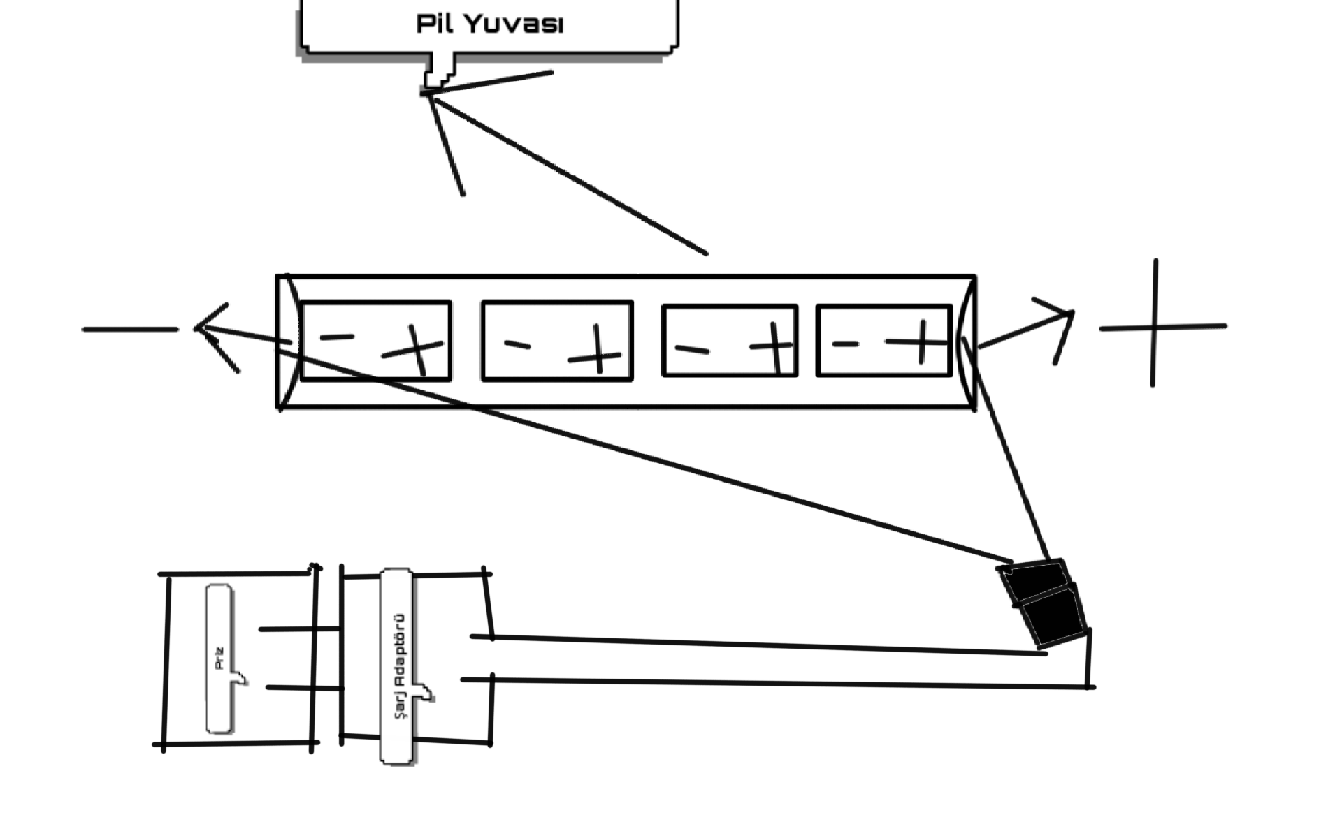

Bu şekilde yapsam hepsi şarj olur mu ?

Arkadaşlar size çok basit bir soru gibi gelebilir ama yeniyim nerdeyse hiç bilgim yok bilgisayardan yapmadığım için kötü olabilir kusura bakmayın.Bu şekilde bağlanırsa pillerin gücü artıyor peki bu şekilde bağlanırsa hepsi şarj olur mu ? Adaptör pil şarj adaptörü. Şimdiden teşekkürler sağolun.

Madem bu tür konularda bilgin yok o zaman bazı dataları da bize vermen gerek. Pil gerilim ve kapasitelerini, Adaptör gerilim ve akım değerini.
Prensip olarak seri/paralel/karışık bağlı pil gruplarının şarjı hep problemdir, amma velakin bir çok oyuncakta, laptop adaptöründe envayi çeşit yerde bu şekilde şarj yapılmaktadır.
Fotoğraf bu haliyle istasyonda kömür takviyesi alan buharlı tren gibi duruyor :) Dataları verirsen tren modundan çıkmış oluruz :)
4.8 volt şarz adaptörü ile o şekilde hepsi şarz olur.
Bu şekilde şarj etmek sakıncalıdır diye biliyorum.
Zira şarja başlayınca ilk sıradaki pil dolmasına rağmen ve sonraki piller daha şarjını bitirmemiş olacak ve şarja devam ettiğiniz sürece sırası ile son pil doluncaya kadar önceki piller şarja maruz kalacaktır.
Böyle olunca ne oluyor..kısa süre sonra elinizde geri dönüşüme atılacak bir sürü pil.

Aynı anda hepsinden aynı akım geçtiği için hepsi aynı anda şarz olur. Yapısal farklılıklar nedeni ile bazıları daha önce dolabilir ama toleransları nedeni ile diğerlerinin dolmasına kadar geçen akımdan fazla etkilenmezler.

Bu durumda BMS devrelerinde niçin her pil ayrı besleniyor? Pil sağlığı yada daha hızlı şarj için mi?

Merhaba. Örneğin lityum-iyon pillerde, tüm seri iç pillerinde eşit (dengeli) şarjı sağlamak için "balanslı şarj" sağlayan devreler vardır, https://320volt.com/pil-balans/ nikel kadmiyum pillerde zaten 3'lü 4'lü veya 6/lı seri bağlı batarya gupları (pratik süpürgelerin veya şarjlı matkapların farklı sayıdaki pil bataryalarındaki gibi) kullanımı vardır. Bu yüzden pil cinsi nikel kadmiyumsa büyük sıkıntıyı pek oluşturmaz, lityum iyon piller ise laptop bataryalarındaki iç (seri) kullanımdaki gibi mutlaka "balanslı şarj" devresinden sonra şarj edilmeli, bu şekilde daha güvenli veya daha nizamidir. Seri bağlı olarak şarj edilebilen nikel kadmiyumluların da ilk şarjda hepsi tam boş veya tümünün eşit şarj seviyesinde kalmış olması daha iyi olabilir. Bu pillerde sonradan yapısal iç sıkıntılar oluşmadığı sürece, seri bağlı olarak zamana bağlı iç problem oluşturması her zaman muhtemel değildir. Kolay gelsin.
