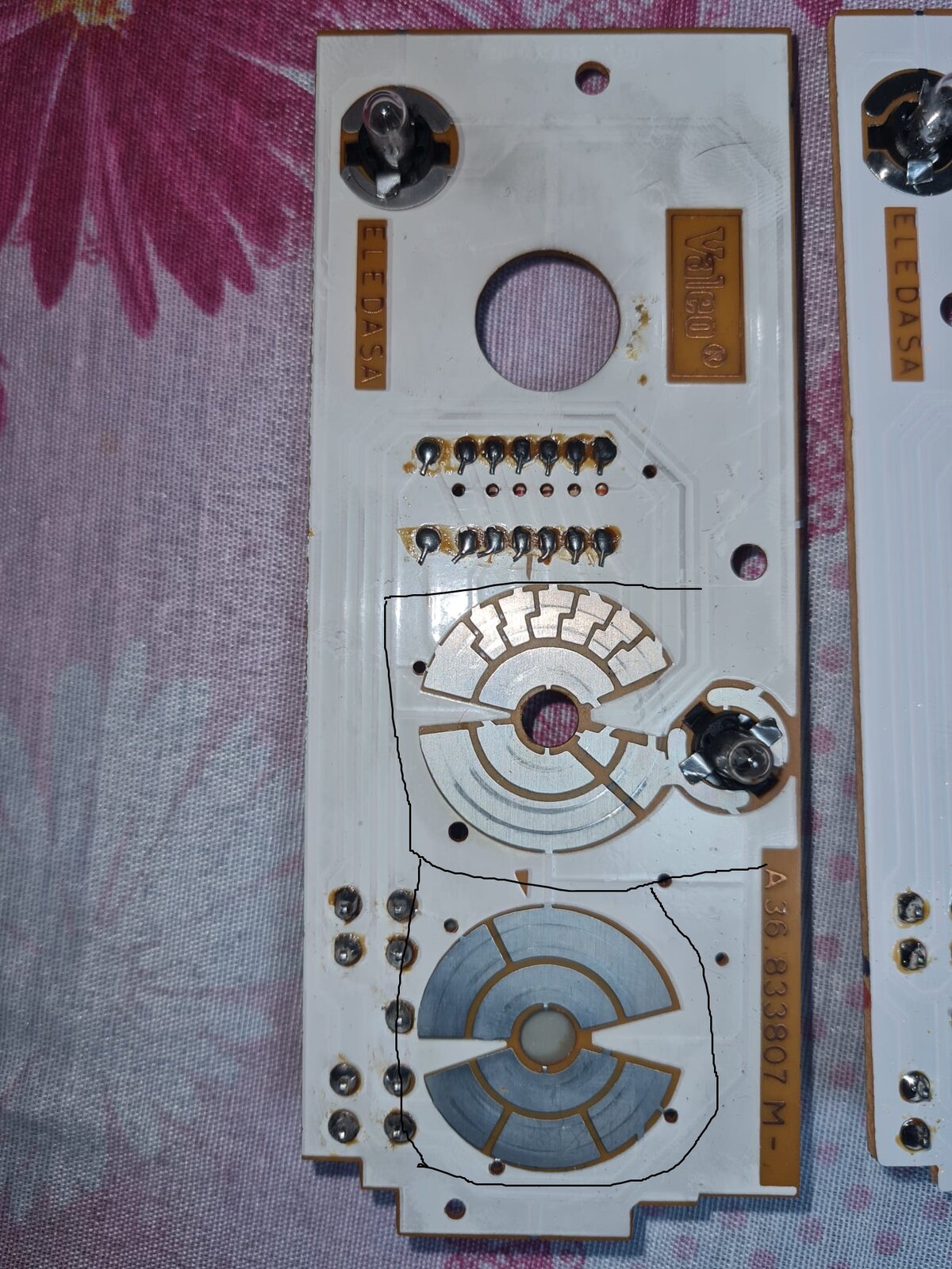

Bu karti nasil yaparim
  • Konbuyu başlatan Konbuyu başlatan xend34
xend34
27 Ağu 2023
22
36
Merhaba arkadaslar gorseldeki kartin aynisini yapmak istiyorum fakat işaretli yerin ismi ne nasıl yapılır cozemedim basit bir kart ama baya zorlandim daha dogrusu yapamadım sprint layout ile çizdim birseyler fakat asil amacim gerber dosyasi olarak tam çizim çıkarmak.

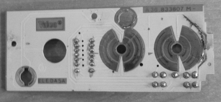

Proteus ta resimden import özelliği var. Bu pcb nin net bor resmini çekip siyah beyaz yapıp programa giriyorsunuz. Program oraları yol olarak çiziyor.
Diğer programları bilmediğim için öneride bulunamıyorum ancak benzer özellikler olması lazim.
siyah beyaz nasıl yapılıyor import ettim ama orjinal resim olarak import oldu
https://www.resizepixel.com/tr?new=true
https://photofunia.com/tr/effects/contrast_bw
https://photofunia.com/tr/categories/filters

bunu benim çizip basmam gerek basit bir kart
Fotoğraftan yola çıkmak ölçü problemi yaratır. Vektörel çizimle yapmak gerekir, size tam ölçü verisi lazım, eğer bütün ölçüleriniz varsa (komütatöre ait) ve AutoCAD (veya başka cad programı) biliyorsanız onunla yapabilirsiniz. Komütatör "parça" olarak tanımlandıktan sonra pcb çizim kolayca yapılır.
Çevirim için Cam350 de olabilir. Ölçüleriniz varsa denenebilir, yardımcı olmaya çalışırım.

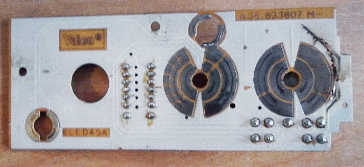

PCB deki tüm elemanları sökün. Uygun
zımpara ile boyayı sökün. İmkan varsa
çok güçlü lazer ile de yakabilirsiniz.
Daha sonra fotoğrafını istediğiniz programa
yüklersiniz.
