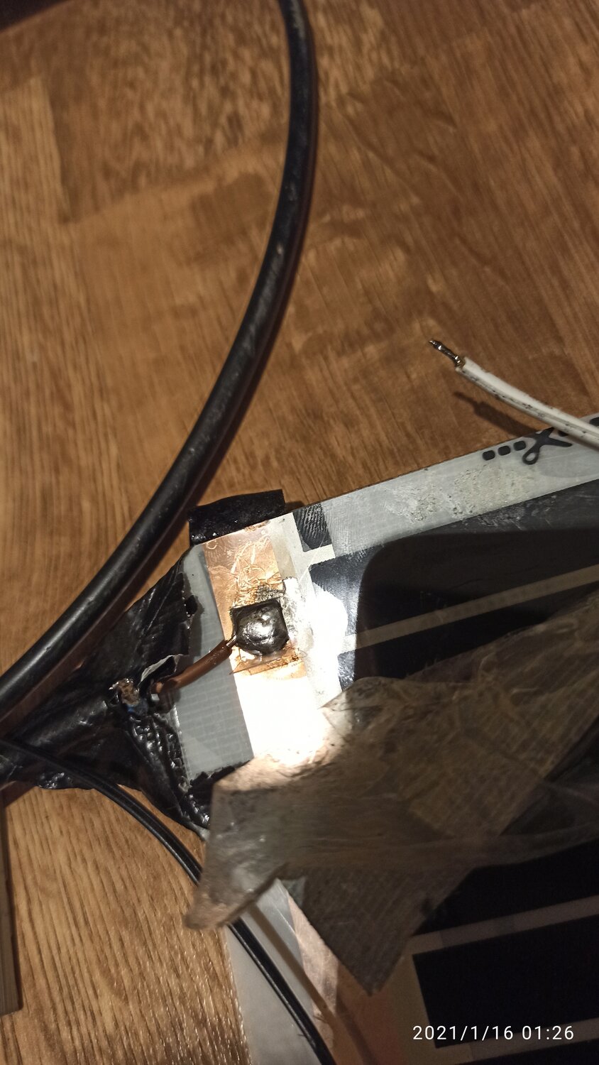

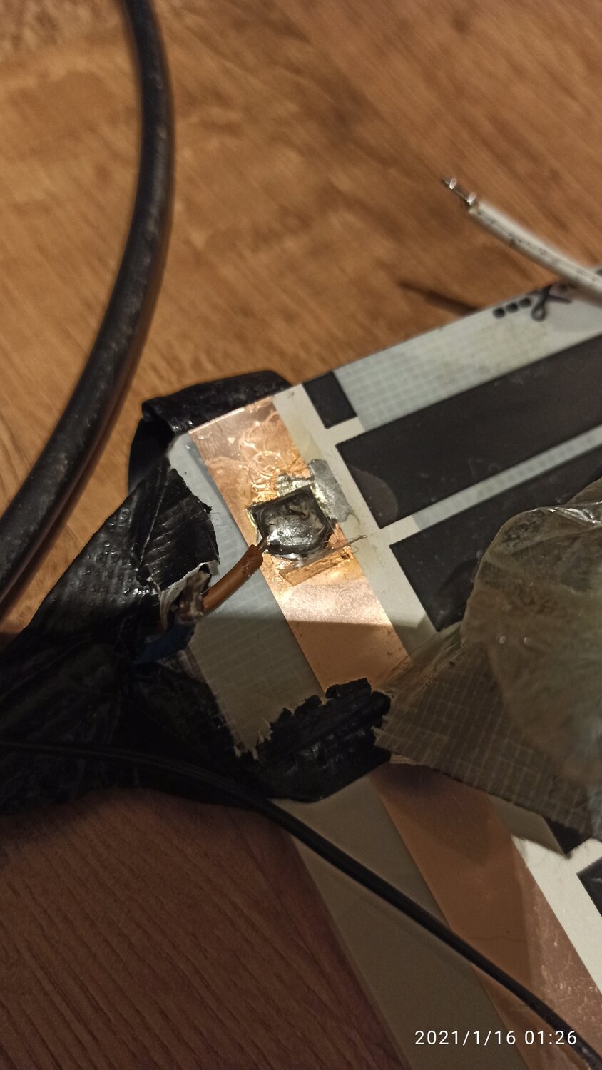

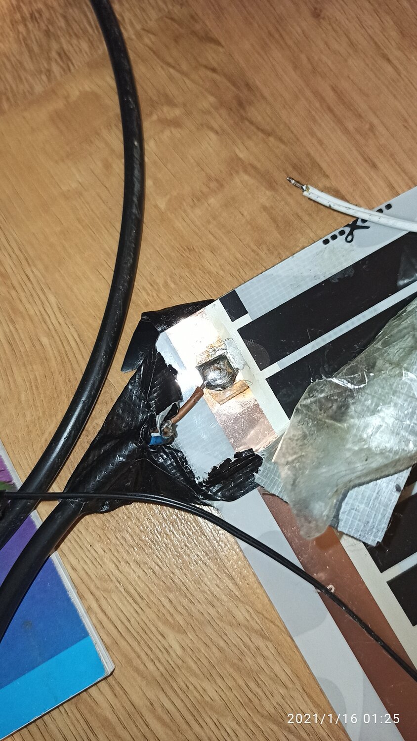

Selam ustalar Rexva karbon ısıtıcının termostatını değiştirmek için lehim sökeceğim ama lehim bir türlü erimedi. Ben de filme zarar vermekten korktum. Lehim baya büyük ve gümüş gibi parlıyor. Nasıl sökebiliriz?

Uzun süre kullanılan/açılmayan bir cihazsa üzerinde oluşan oksit tabakasından lehime ulaşmak zorlaşıyor olabilir. havya ucunu temizleyip ardından lehime biraz bastırarak yeni lehimle destek vererek eritmeye çalışın.
Ayrıca bakır yol ve lehim büyük olduğu için kuvvetli bir havya lazım.
Basit havyalar onu eritemez.
Yuksek guclu havya lazim. Klasik 30-40 wattlik havyalar ile yapamazsiniz.
50 wat gücünde bir havya veya üzeri kullanmalısınınız
hiçbir arkadaş pasta dememiş lehimin üzerine bolca pata sür havyanın ucuyla değil de kalın yeriyle ısıt biraz da taze lehim ver işin görülecektir
