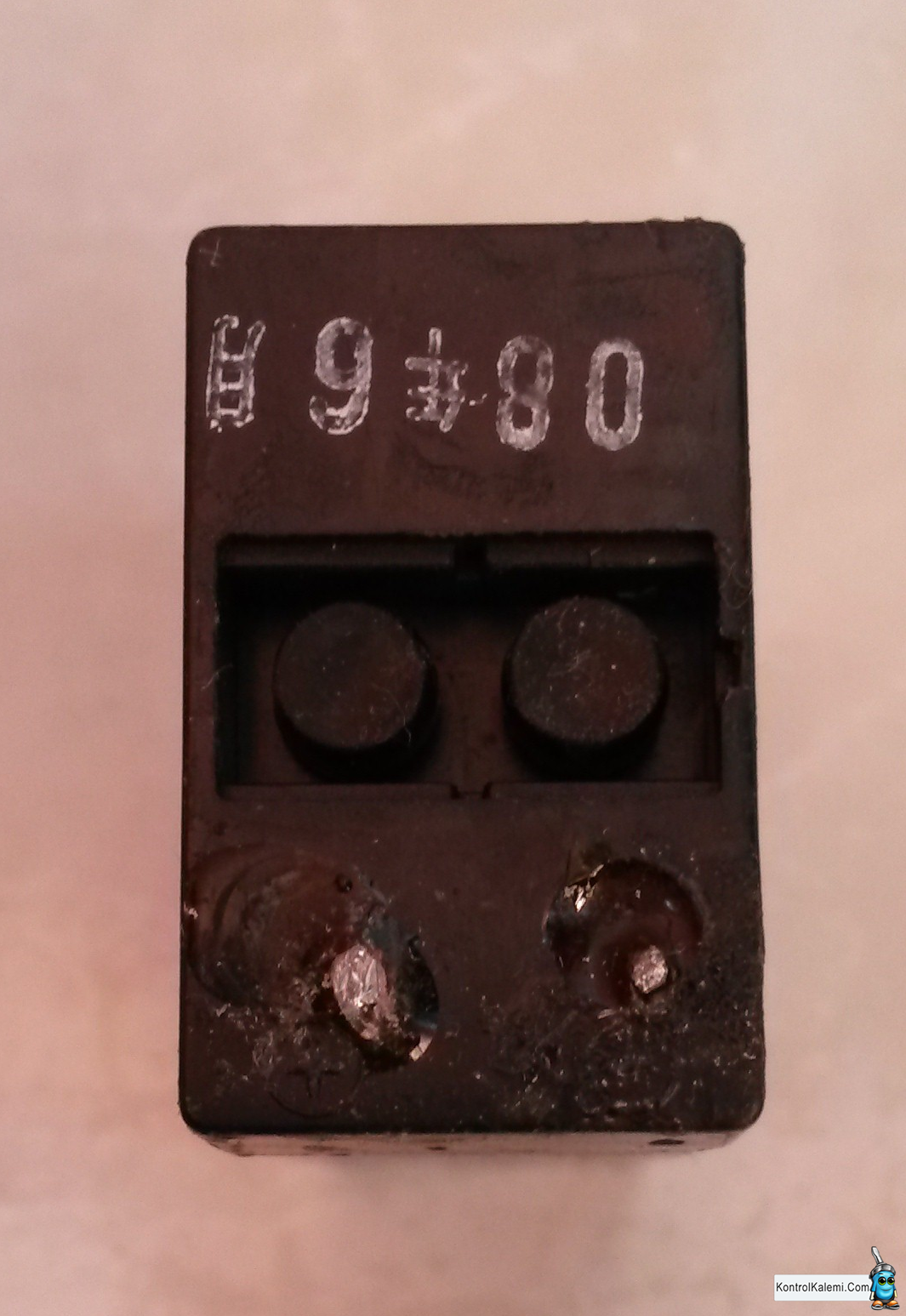

Merhabalar az önce elime bir akü geçti üzerinde küçük bir kapak vardı kapağı kaldırdığımda iki adet ağzı kapalı delik gördüm.kapaklarını açtığımda deliklerin içerisinde beyaz süngere benzeyen malzemeler vardı. Akünün gerilim değerini ölçüm 3,5V gördüm pille çalışan bir motor bağladım ama motor çalışmadı gerilim var ama akım yok galiba
Bu aküye saf su eklemem gerekiyor mu?
Bu aküyü nasıl şarj edebilirim?
Şarzlı fenerlerde (çin) yaygındır 4v 1A gibi değeri var, benzer cihazların şarz devrelerini kullanabilir veya netten araştır bulursun. Aynı zamanda sitemizde de farklı konularda geçti arama yap.
Öncelikle şarz etmeyi dene sonra saf su ilavesi deneyebilirsin ama pek randımanlı olmuyor.
Güç kaynağından 5 v ile direk devresiz şarj etsem olur mu?
Direkt verirseniz sağlıklı olmaz güç kaynağınızın 12 volt kısmını kullanın ve lm317 ile akım sınırlama devresi yapın. 1 amper ise 100 ma ile şarj edilecek şekilde akımı sınırlayın.

Syn serkan_48 Aküyü dediğiniz gibi şarj etmeyi deneyecem. Akım sınırlama dedinizde aklıma geldi. Bu akım sınırlama devreleri akımı sabit tutmak için gerilimi mi düşürüyor
Evet doğrudur. Akım sınırlama devreleri akımı düşürmek için voltajı düşürür. Diğer türlü gerilim yüksek olduğunda akü boş iken iç direncide düşüktür ve uygulanan voltajla aşırı akım çekmek isterler buda akü ömrünü kısaltır.
Uygun yöntem akü kapasitesinin 1 / 10 u kapasitede şarj etmektir.
O zaman durum şu şekilde mi oluyor. Akü 100 mA ile dolmaya başlıyor bu sırada akü boş olduğu için fazla akım çekmek istiyor gerilim sınırlama devresi tarafından gerilim düşürülerek akım sabitleniyor. Akü doldukça daha az akım çektiğinden akım sınırlama devresi gerilimi arttırmaya başlıyor.(Akımı sabit tutmak şartı ile). Akü dolduktan sonra hiç akım çekmediği için şarj bitmiş oluyor ve gerilim ayarlanan en üst seviyeye çıkmış oluyor.
Mantıken akü şarjı bu şekilde olur ancak ,
Her devre bu özelliğe sahip değildir. Bu şekilde bir şarj için hem gerilim hemde akım takibi yapan bir şarj devresi kurmak gereklidir.
Akü boş iken sabit akım modunda şarj yapılmalı , dolmaya yaklaştığında akünün çektiği akım düşecek ve sabit gerilim modunda şarja devam edilmelidir. ve akü voltajı istenilen voltaja ulaştığında şarj kesilmeli yada tampon şarja geçilmelidir.
Ana mantık yukarıda yazdığınız şekilde doğrudur.
