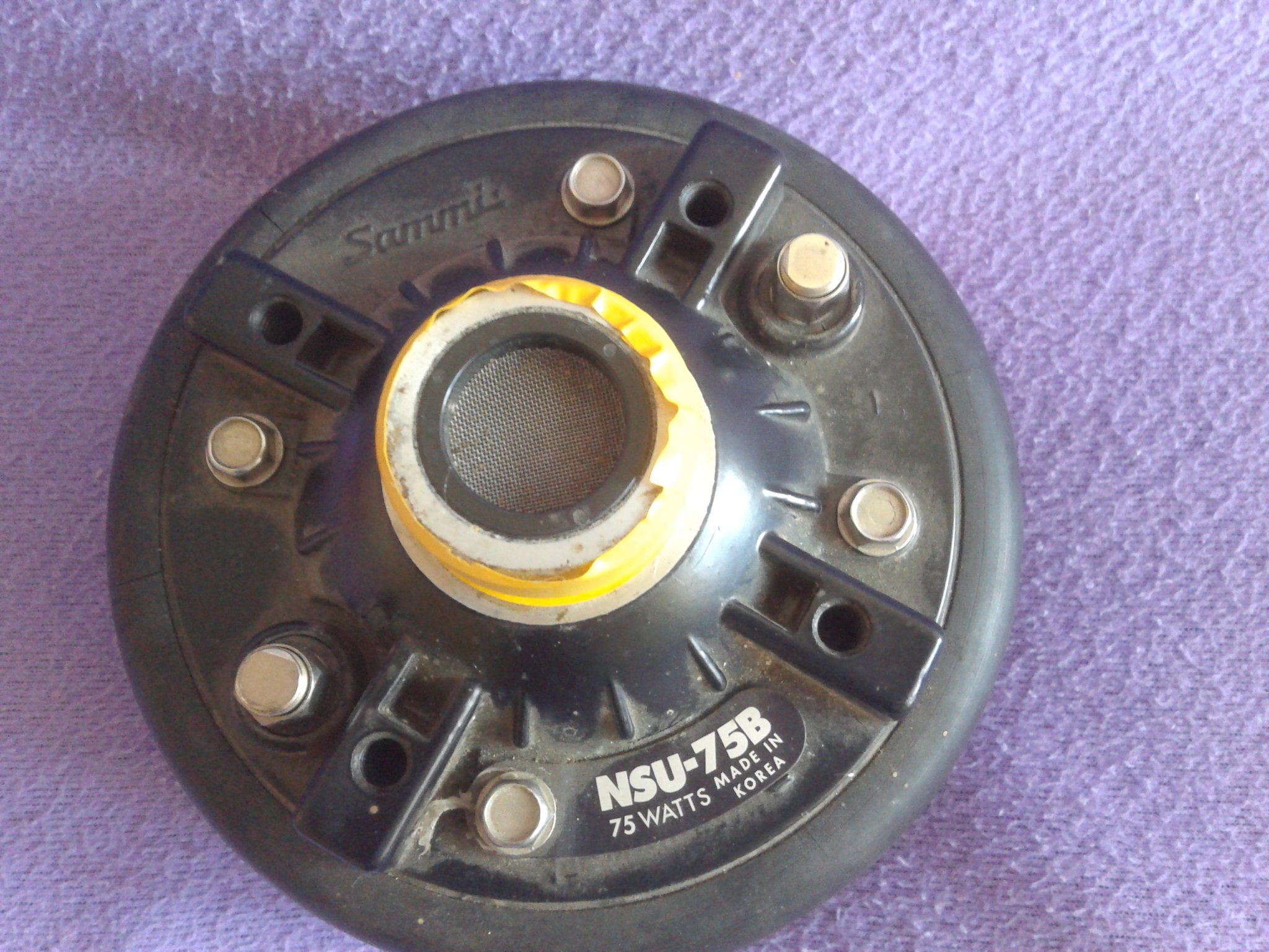

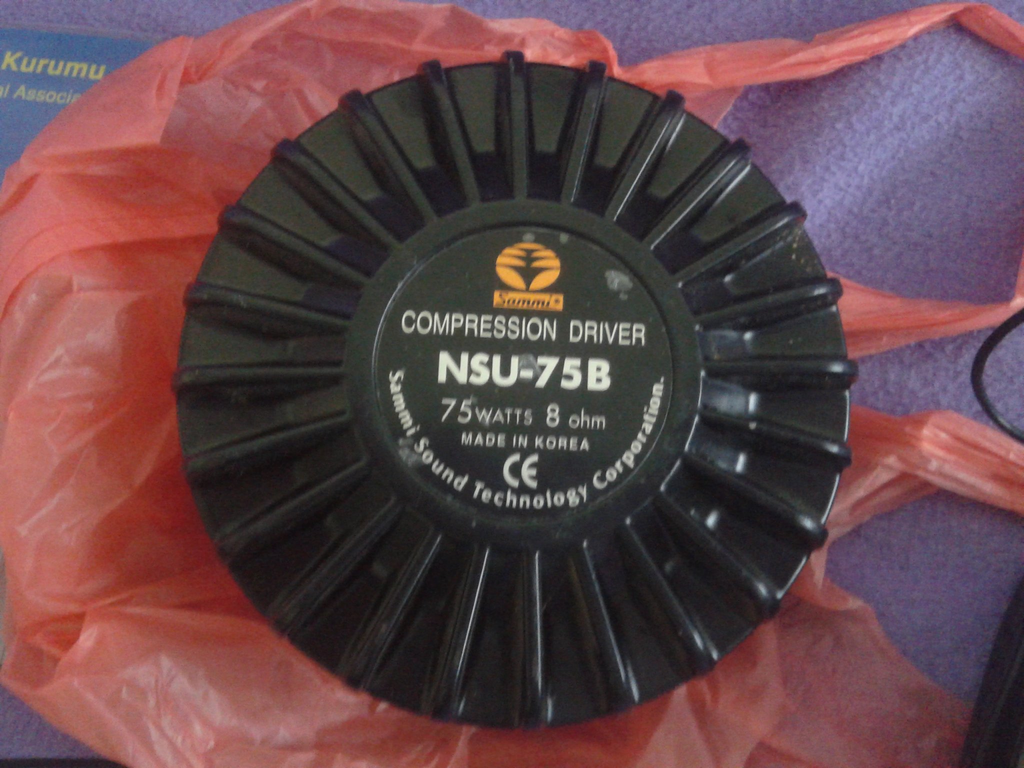

s.a arkadaşlar dün elime resimdeki gibi bir ürün geçti bu ürün nedir ne işe yarar kaç para eder ????

megafone dedikleri şeylerde olur...
peki bundan nasıl ses alırız ???
normal hoparlör gibi bağlantı oktası yoktur 2 tane somun gibi cıvata gibi biyer sadece... ??
ortadaki somunlar bağlantı klemensi hat trafosunun ucuna bağlanıyor olmalı o trafonun da 100v gibi giriş voltajı olabilir bizim işimiz değil...
bende hat trafosu yoktur bunun çalışıp çalışmadığını nasıl anlıyacaz ???
anons anfisine direkt bağlanabilir belli mesafe varsa ve çok hoparlör olunca hat trafosu konur tek bağlayabilirsin anfinin çıkış empedansı uyumlu olmalı 8ohm olmalı...
onun anfisi bu.
