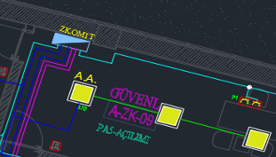

Tali panosundan direk komütatör anahtara linye gelmiş. Anahtardan da lambalara sorti gitmiş. Bu aşamada hiç buat kullanılmamış. Normalde buattan sonra sorti olurdu oyüzden kafama takıldıda?
tesekkurler sanırım sizin dediğiniz gibi. Çünkü tali panodan anahtara linye çizilmiş. Anahtardan sonrada lambalara sorti olarak çizilmiş. Yüklediğim ekte: Tali Panodan direk lambaya linye ( mavi ) gelmiş ondan sonraki lambalara sorti ( yeşil ) gelmiş.
Ekli dosyayı görüntüle 43413
arkadaşlar linyeyi 1 panel aydınlatmaya daha sonrada atlana yaparak diğer aydınlatmalara verilmiş. herhangi bir problem yok yani
