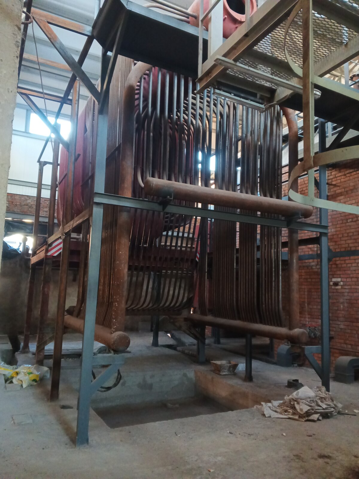

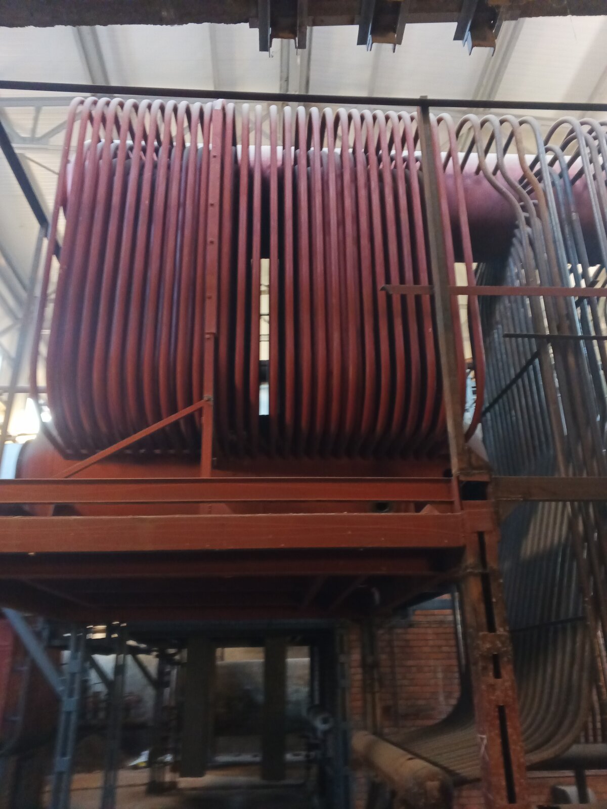

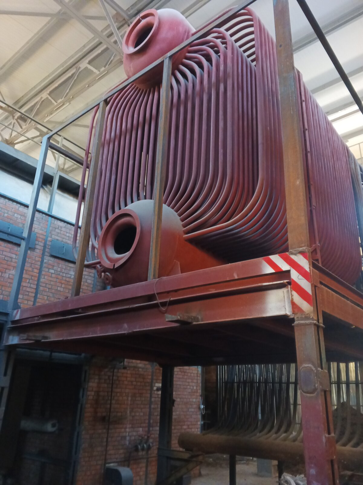

Merhaba arkadaşlar biliyorum bu forum için uygun değil ancak internette buladim. Sorum şudur. Bu sistem izelasyon yapılacak nasıl ve hangi malzeler kullanılacak bilmiyoruz. Bilgisi olan varsa paylaşırsa sevinirim. Tesekkurler

Alüminyum folyo ile kaplı cam veya taş yünü ile kaplarlar. Başka kaplama malzemesi bilmiyorum.
Borular tek tek mi kaplanir yoksa oda gibi bir şey mi yapılır
Borularda olacak herhangi bir kaçak için oda gibi olsa iyi olur. Ama bir muhendis tarafından hesaplanması lazım.
İnce boruların arasına levha şeklinde koyarlar belki.
Kalın borular tamamen kaplanır.
Bir saniye.
Bu buhar kazanı ise bu kazanın cehennemliği neresi?
Kazanın en dışı cam yünü taş yünü ile kaplanır evet ama bu sistemin alev ile temas kısmı nerede ?
Sizi yanlış yönlendirmeyelim.
su borulu buhar kazanı olması lazım yüksek buhar basıncı( 15 bar üzeri) ve yüksek buhar tüketim ihtiyacının olduğu yerlerde kullanılır.
Kaplaması etrafında ki karkastan komple yapılıyor galiba.
