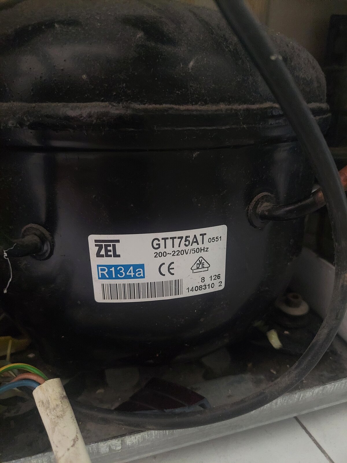

Herkese merhaba;
Evde beko marka buzdolabı kullanıyorum. Bu dolabın kompresörü iptal oldu
üzerinde zel r134a GTT75AT etiketli kompresör var. yeni bir kompresör satın alacağım. Vereceğiniz tavsiyelerle kaliteli ve düzgün bir şey almak istiyorum. yardımcı olabilirmisiniz

Model öneremem ama sizin kompresörün modelinden kalori değerini bulup bu markanın aynı kalori değerindeki kompresörünü alabilirsiniz.
Amacım iyi bir marka önermek adına EMBRACO marka almanızı tavsiye ederim.
Ürün eski Ürün kondenser sağlamsa walton 600

1/4 206 Kalori kompresörünüz var. Ucuz isterseniz Cubigel; kaliteli ve uzun ömürlü isterseniz Embraco.
Değişimi için deneyim sahibi değilsen ustasından yardım al.
