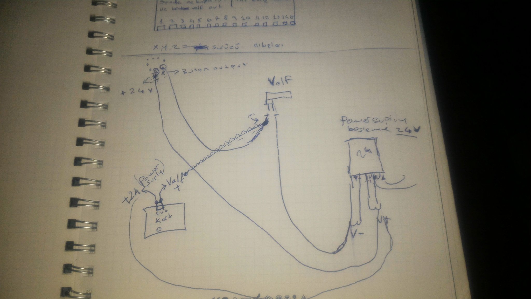

Cnc atc /spindle motor-valf-24suply- kartin out u /bilgisi olan varsa yardim edebilirmi simdiden tesekkurler
1 adet 24v power' miz var.
1 adet valf'imiz var.
1 adet butonumuz var.
1 adet cut kart (nedir o bilemedim,, breakout zannımca)
__ Valf eksi ucu direkt verilmiş butondan artı tetiklenip pensin açılması istenmiş gibi,
__ Cut kart (kesim-kesme,) Kesme motorunumu çevirmek istemiş acep ( Motor nerde la?? ) valfe giden çizgi karalanmış, resmin olmayan bir köşesinde motor saklanmış olabilir.

atc nin valfini çektirmek istiyorda sistem takımı kendi mi alacak (mach3 üzerinden mi) yoksa manuel bir butonla mı yapacak onu kestiremedim.

Hem kendi alıyor hemde butonla valf acılıp kapanıyor atomda parcalananı cok oldu :) tesekürrler.. ;)
