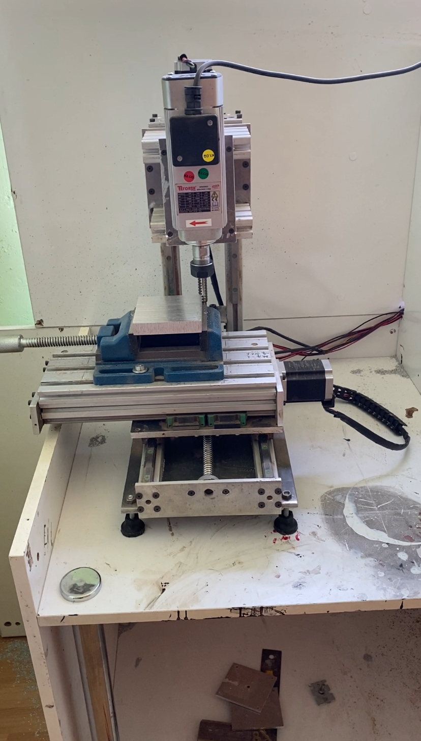

Mach3 kartlı cnc frezem var. Oynar tablalı.

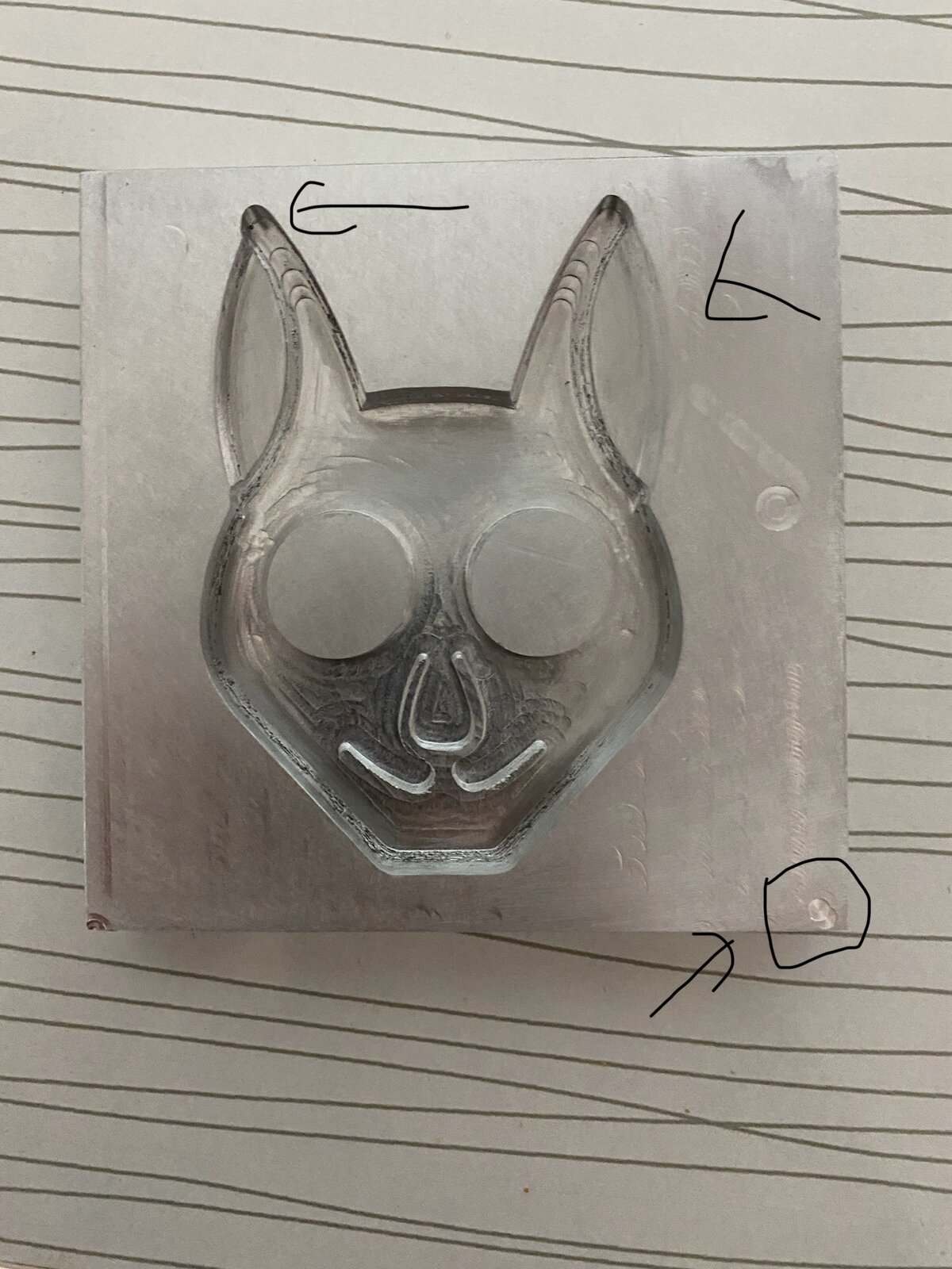

Makine alüminyum işlerken eksen kaydırıyor.
Sağ alt köşedeki başlangıç noktası
Sol üst köşedeki kedinin kulağı
Kedinin gözleri
Dikkat ettiyseniz kedinin yüzü sağa doğru gitmiş.
Mach3 kartlı cnc
Nema 23 motor
Paraller port kart

Motor torku yetmeyip belki adim kaciriyor ya da vida somun boslugu fazla olabilir.
vida somunlarını kontrol ettim boşluk bulamadım.
Kesmede pek zorlama olmuyor çünkü 0.2 mm ile dalıyorum. Hatta 0.1 mm ile bile daldım aynı sonuç.
Hata her zaman aynı yerde mi çıkıyor önce bunu tespit etmek lazım.
Z eksenine bir kalem bağlayın, kağıt üzerine, iç içe kareler çizsin. Bazı dırumlarda uzun süreli kontrol gerekebilir. Tezgahı 4-5 saat testte bırakın.
Bu karelerdeki bozulma hep aynı yerde mi yoksa farklı yerlerde mi oluşuyor?
Farklı yerlerde oluşuyorsa:
Bilgisayarınızda ekran koruma ve geri planda çalışan bütün programları virüs vs. hepsini kapatın.(Normal kullanımda da böyle olması lazım)
Bu programları "Task Manager"dan görebilirsiniz.
Hata hep aynı yerde çıkıyorsa sorun vidalı milleriden kaynaklanıyor olabilir, veya başka mekanik problem olabilir.
Bir seferde fazla malzeme kaldırıyorsanız esneme olabilir vs.
Önce problemin kaynağını bulabilirseniz çözüm kolay olur.

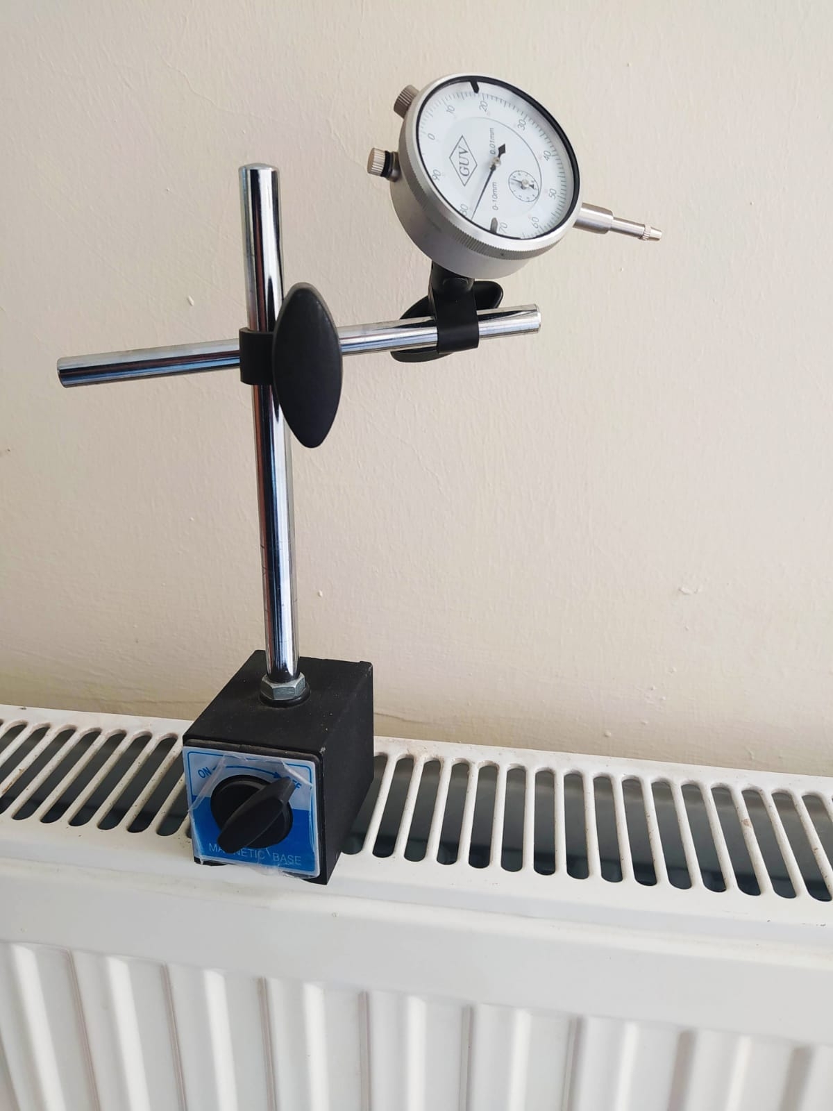

Not: Komparatör Saatiniz varsa esnemeyi bulabilirsin

Söylediğim şekilde şekiller çizerseniz ve onları ölçerseniz durum anlaşılır. Kare şekli en büyükten başlayarak çizin..
