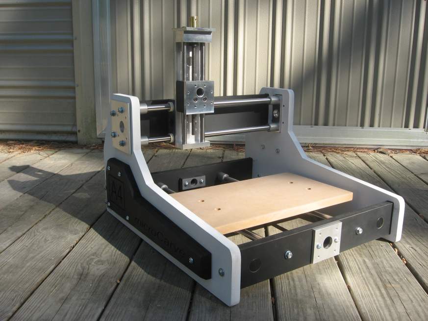

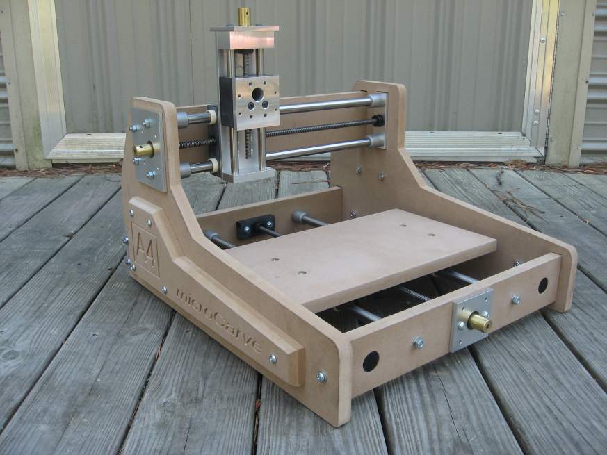

Selam kardeşim. Ben de lise öğretmenim için Ağustos ayında böyle bir proje yapacağım. Bir kaç tasarım toparlamıştım. Belki sizin de işinize yarayabilir.

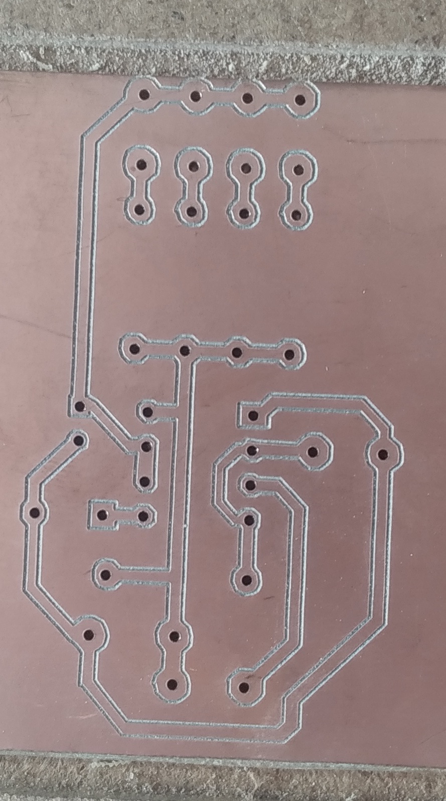

Bu da benim yaptığım devre. Hayırlı Ramazan'lar.

Selam kardeşim. Ben de lise öğretmenim için Ağustos ayında böyle bir proje yapacağım. Bir kaç tasarım toparlamıştım. Belki sizin de işinize yarayabilir. Ekli dosyayı görüntüle 54105Ekli dosyayı görüntüle 54106

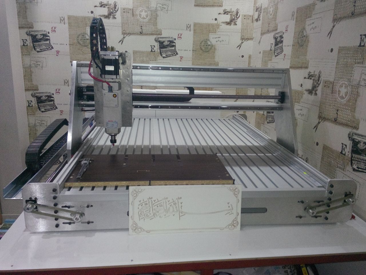

Selam kardeşim. Makinemi yaklaşık 2 yıl önce yaptık. Biraz masraflı oldu ama tecrübe edinmem açısından çok yol kat ettim. Alu pofil ve alu tabakalarla yapıldı. Hikayesi uzun :). Çok şükür işimizi görüyor. Sizin ihtiyacınız küçük bir makine. Önce gönderdiğim fotodaki gibi. Ben elimdeki malzemeleri kullanarak yapacağım. Amatör makinemden kalan elektronik malzemeler yeterli. Ayrıca mekanik malzemeleri ise 3d yazıcı mekaniklerini satın alarak yapmayı düşünüyorum. Kendiniz yaptığınızda en fazla 2 bin tl gibi tutar. Tabi ray araba gibi duygusal mekanik düşünmezseniz. :)
Kullandığım makine bu. Şu anda 15w lazer ve otomatik takım sıfırlama da ekli. Güncel foto değil.
Kullandığım makine bu. Şu anda 15w lazer ve otomatik takım sıfırlama da ekli. Güncel foto değil. Ekli dosyayı görüntüle 54131
pcb kazıma yapar mı bu makine ? birde fiyate ne istiyorsunuz ???
Makine PCB yi çok rahat yapıyor ama satılık değil kardeşim. Ben de henüz satış yapmıyorum. :) İş yeri açınca bu arkadaş sayesinde bir çok küçük parçaları işleyeceğim
