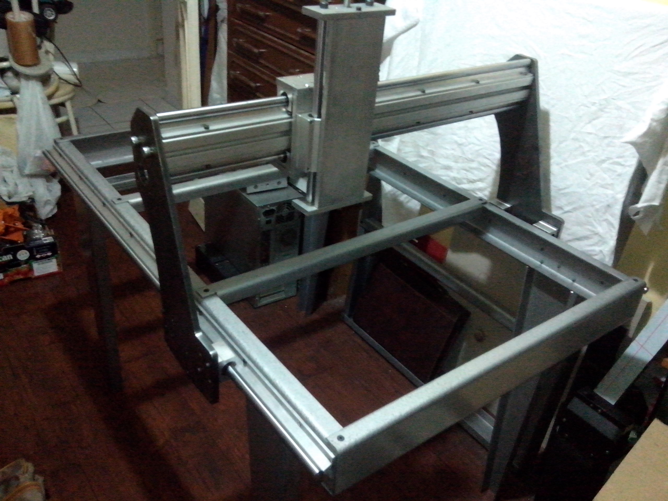

Selam arkadaşlar.
Bende bir cnc router yapmaya karar verdim. suat korkmaz ın yaptığı cncyi görünce bende heyecana geldim ve yapmaya başladım.Baktım elimde yarım kalmış bir makina vardı dizaynını beğenmediğim için makinadan soğumuştum.diğer parçaların da büyük kısmı vardı.Bütçemi fazla zorlamadan bitirebilirim diye düşündüm.Önceden aldığım ve bir usb kart vardı onu da bu bahaneyle kullanırım dedim Takıldığım yerlerde forum yardımcı olur nasıl olsa.Neyse daha fazla uzatmadan ilk önce sigma profilden yapacaktım.ama köprüyü başladıktan sonra sigmayla baya bütçeyi sarsacağını düşündüm ve bükme demirle yapmaya devam ettim.Şu şekilde başladım..
    482.1 KB · Görüntüleme: 168
    566.7 KB · Görüntüleme: 154
Makina 1200x900 tabla alanı olacak .elimde alt destekli miller olduğu için ray düşünmedim.Y ekseninde 2 motor olacak köprüde 1 motor.Gene elimdeki motorlar 2.2 nm olduğu için bu motorlarla bitireceğim inşallah yeterli gelir.solidwork gibi programları kullanmayı bilmediğim için similasyon yapamıyorum.Köprüde kullandığım sigma kalın tip 45x90 sigma.
    732.2 KB · Görüntüleme: 136
İnşallah.ramazan sonuna kadar baya yol kat edeceğim sanıyorum.Bu arada z ekseniyle de biraz çalışma yaptım.z ekseninde daha sonra üzerinde oynamalar yapacağım.keskin köşe sevmiyorum daha sonra köşeleri keseceğim.
    633.3 KB · Görüntüleme: 147
    637.9 KB · Görüntüleme: 145

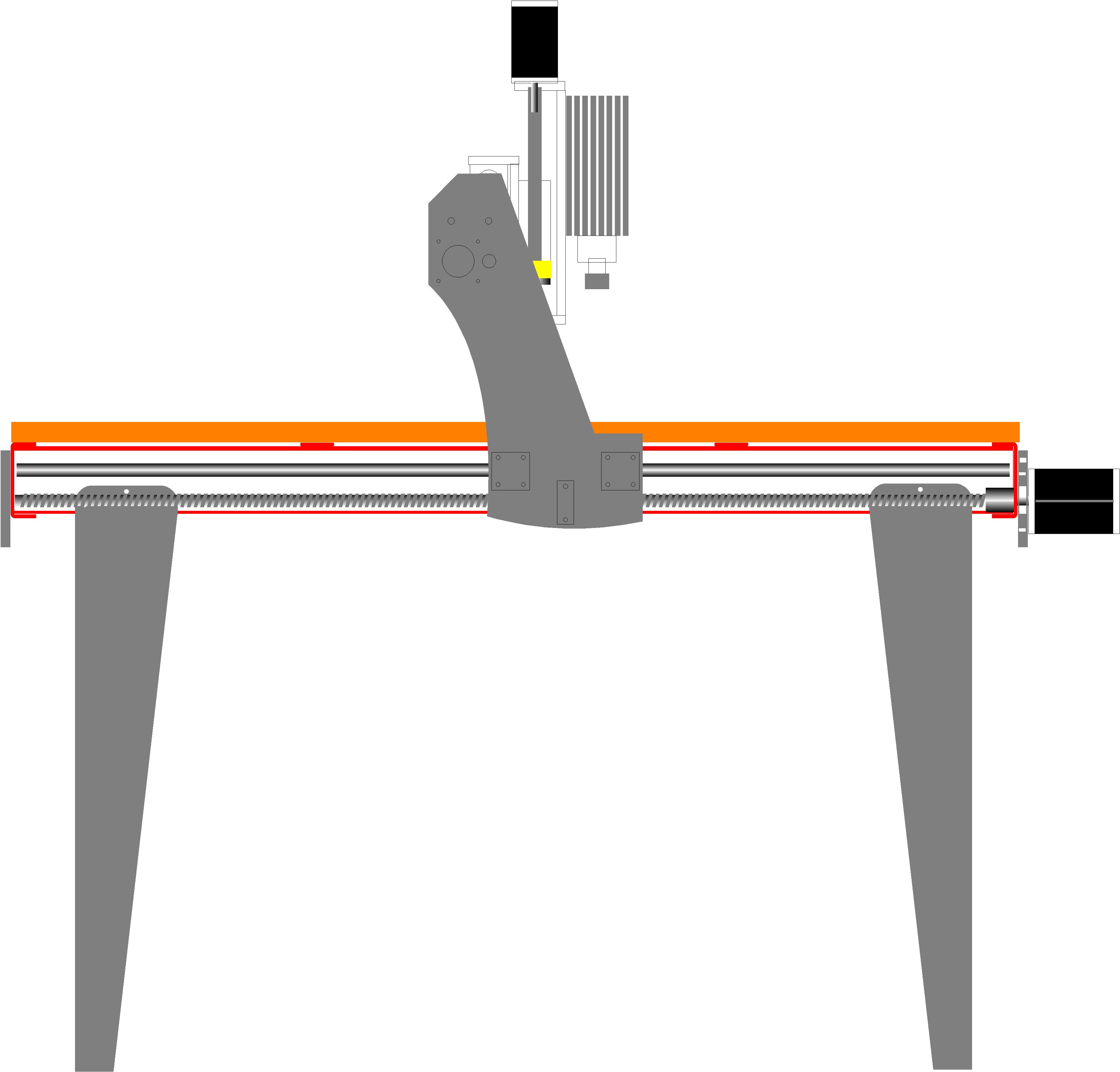

makinanın tasarımını corelde çizerek yapıyorum.köprü yanları 10mm demir. Büküm saçlar 4mm.
Turgut Allah kolaylık versin. Demirleri kaynakla birleştireceksen baz aldığın zeminin düz gönyede olmasına dikkat et.
Doğru söylüyorsun.şimdilik montaj yaparken hiç kaynak kullanmadım.Makinanın bitimine kadarda kullanmayacağım.Gerekirse enson finişte belli yerlere nokta kaynaklar atabilirim.Montaj devam ediyorIMG_20150630_223056.jpg
