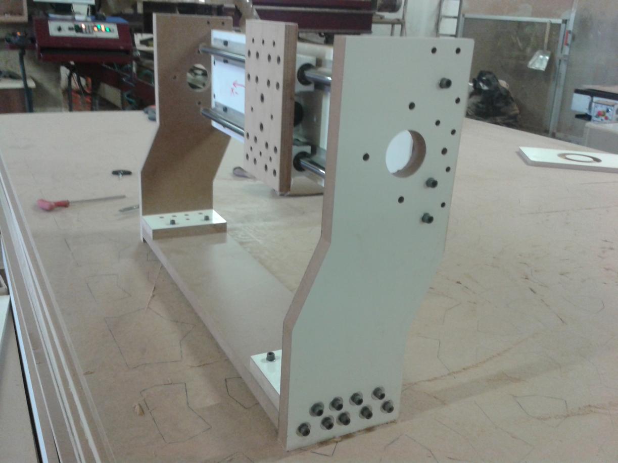

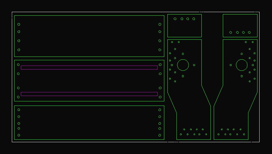

66cmx100 cm için mdf den bir prototip kestim bakalım, montajlayıp resimleri paylaşırım eğer düzgün bişey çıkarsa dwg leri yüklerim...

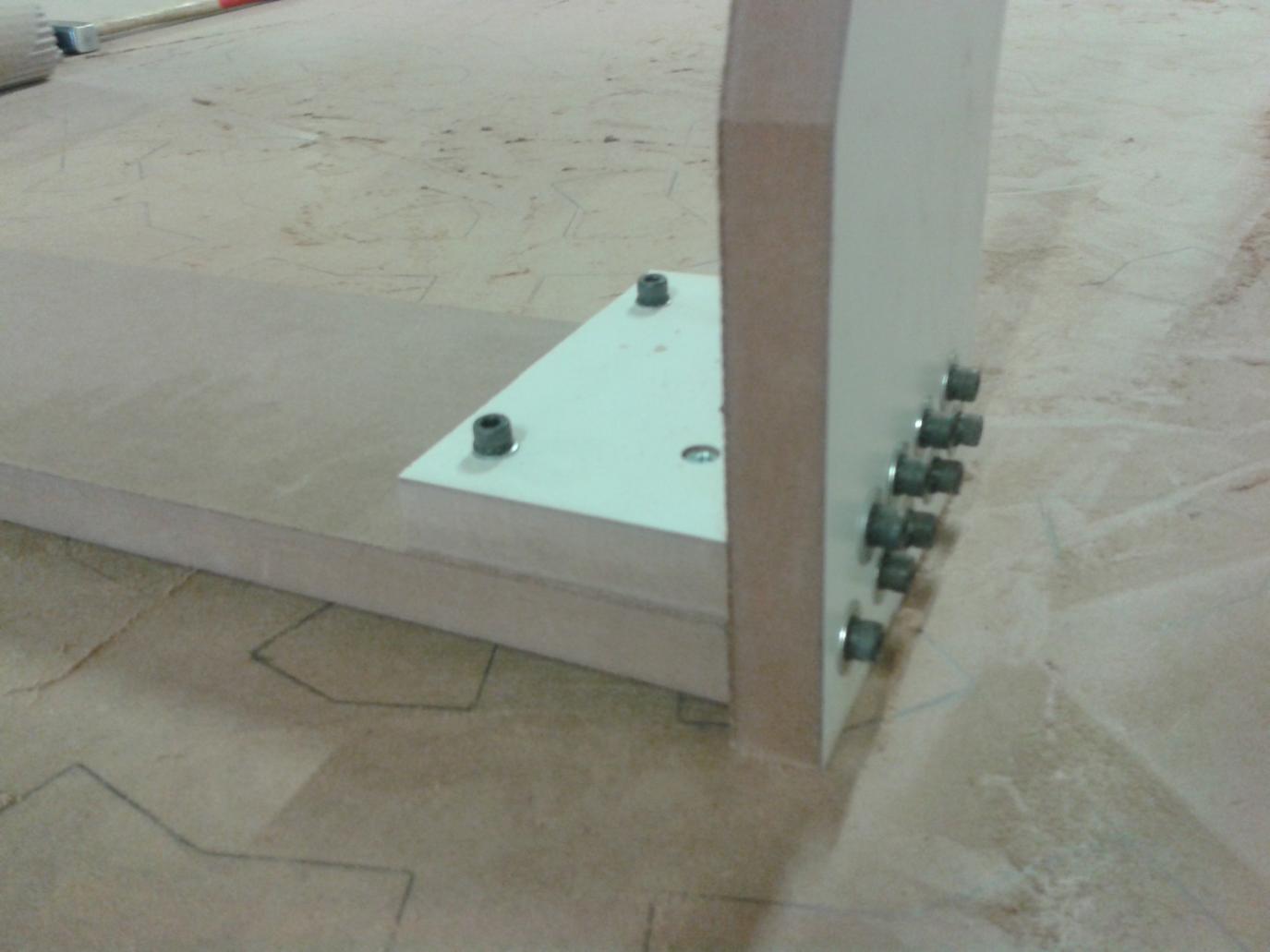

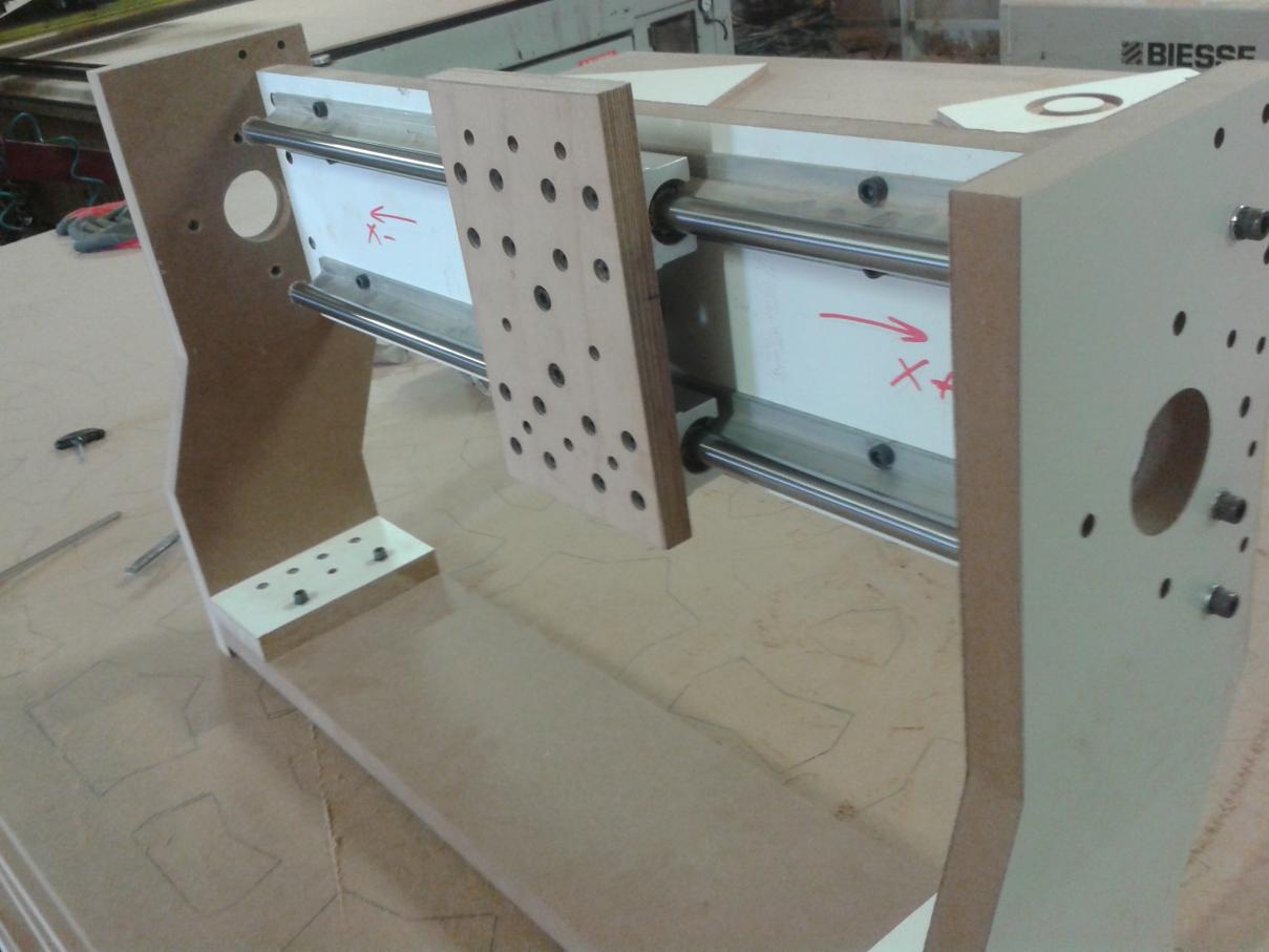

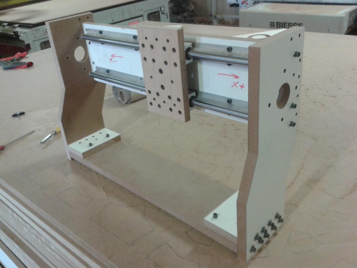

Kesilen PArçalar...
Toparlama ya devam...
20140201_103806.jpg 20140201_103819.jpg 20140201_103833.jpg 20140201_103846.jpg
usta kolay gelsin bunu ne üzerine tasarlıyorsunuz.. birde projeniz hakkında biraz detay vermeniz mümkünmüdür..
Ahsap işlerinde kullanacağım. Şu an kullanmakta olduğum MDF CNC yi düzeltmek için tasarladım. Şu an kullandığım MDF CNC 40x50 işleme alanı var. Bu yeni hazırladığım CNC ile 50x100 cm işleyebilirim diye düşünüyorum. Malzemeleri şu an çalıştığım yerde Harbi CNC lerde kestik. 22 mm tekyüz Lam mdf kullandım.
