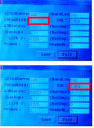

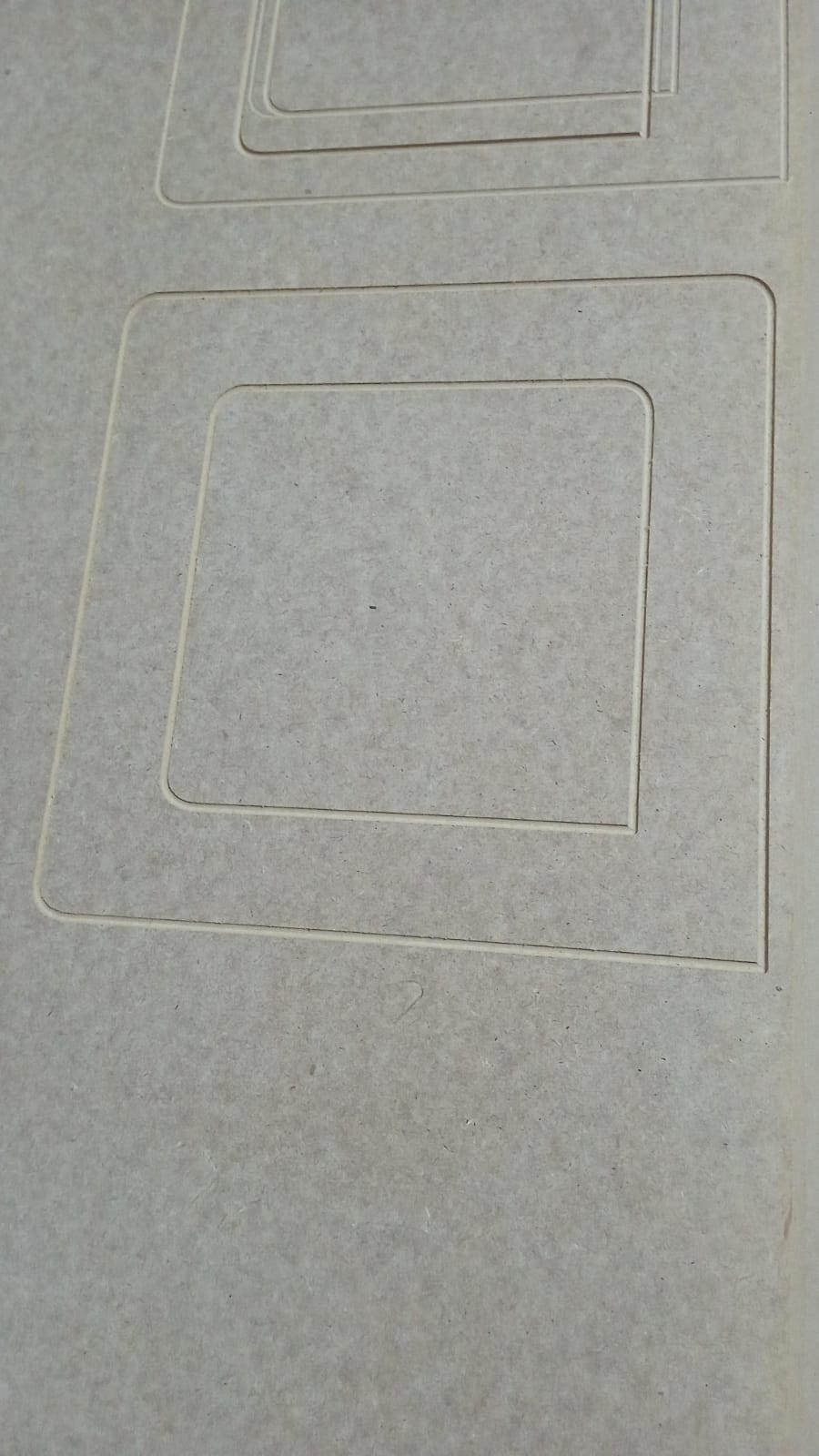

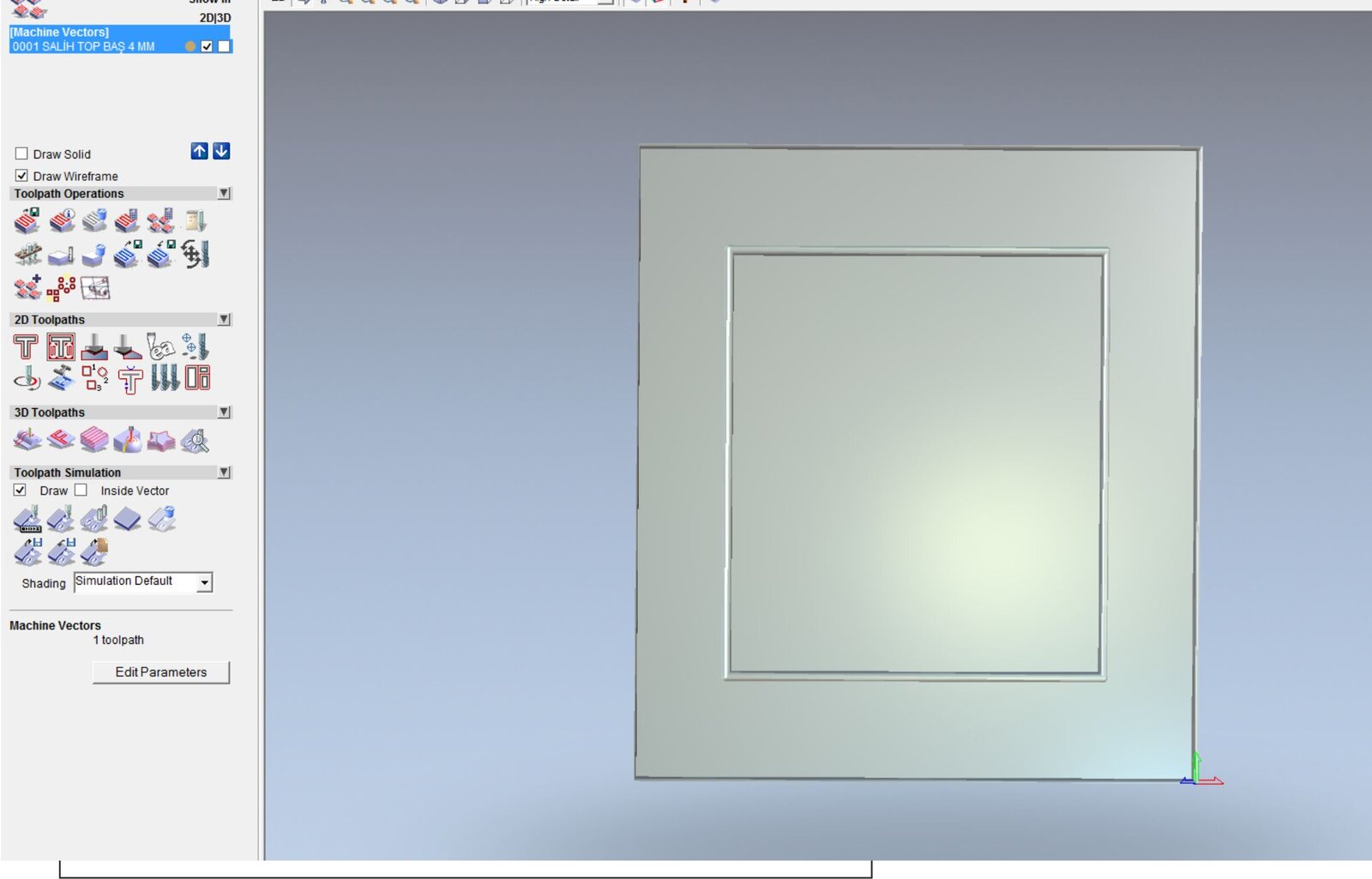

merhaba smc 4-4-16a-16b kontrol panosu kullanıyorum artcam 2008 de machine along vector ile yaptığım çizim similasyonda köşeler 90 derece iken makinaya gönderdiğimde 90 derece olması gereken yerleri yuvarlak çıkartıyor kontrol üniti ayarlarından mı yoksa uzantıdan mı yapar acaba

Kontrol panelinizde, Advance Setting > G-Code girin,
aşağıdaki ekranın fotoğrafını gönderin.
merhabalar uzantıyı vimak olarak değiştirdim bir sorun kalmadı teşekkürler
