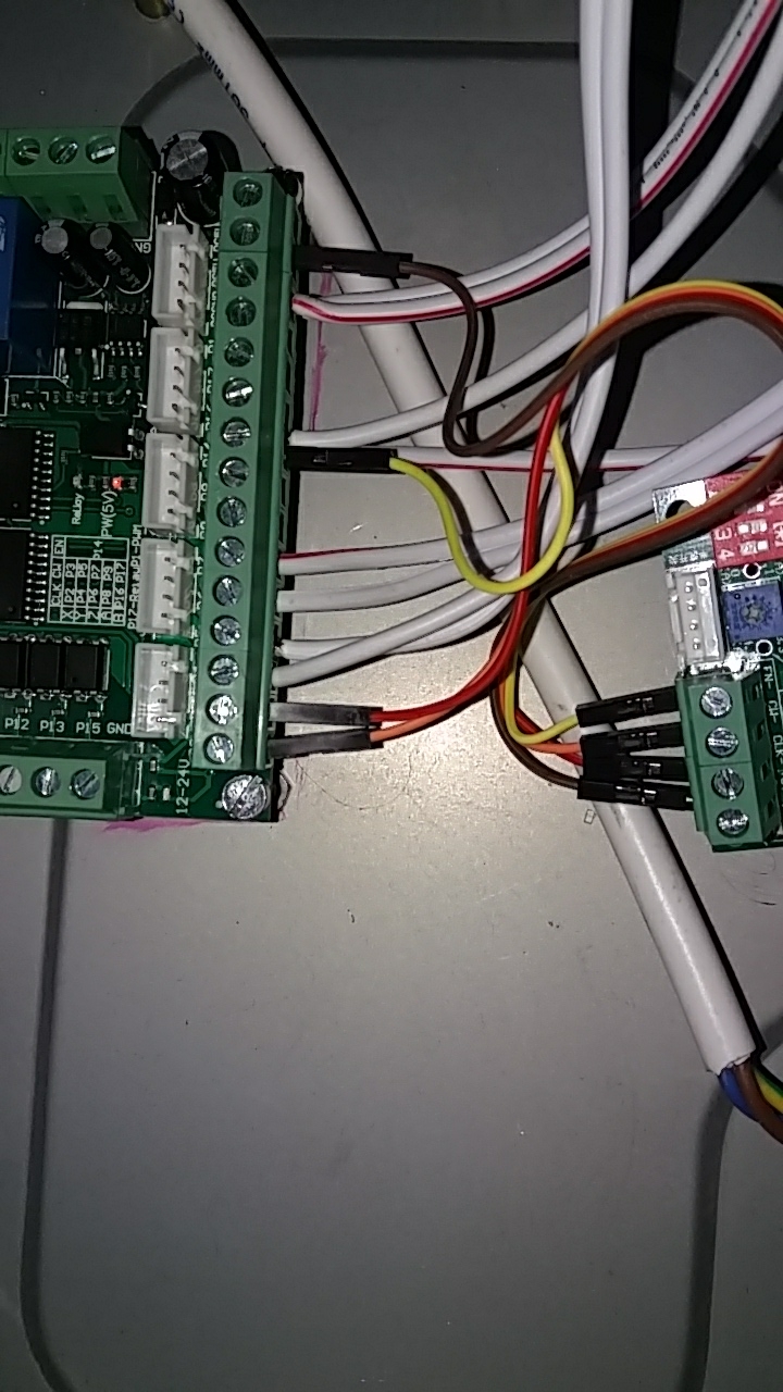

Selamun Aleyküm ustam TB6600 sürücü aldım baglantilarinida yaptım fakat çalıştıramadım cnc kartım mach3 resim e bakarmisin yanlışlık varmı yada dib siwiclerdemi hata yapıyorum bilemedim yardımcı olurmusun?
Kullandığınız malzemeyi ve yaptığınız ayar ve bağlantıları ayrıntılı paylaşır mısınız? Örneğin motor, kontrol kartınız nedir, bağlantı şemaları nasıl? Güç kaynağınızın özellikleri nedir? Dip switch ayarlarında ne seçtiniz, kartın potansiyometresi üzerinden amper ayarı yaptınız mı? Bağlantılarınızı gösteren fotoğraf ekler misiniz? Mach3'de motor ayarlarınız nasıl?
Siz sorunu yeterince iyi tanımlayabilirseniz, sanırım yardımcı olacak yanıtlarda gelecektir.
