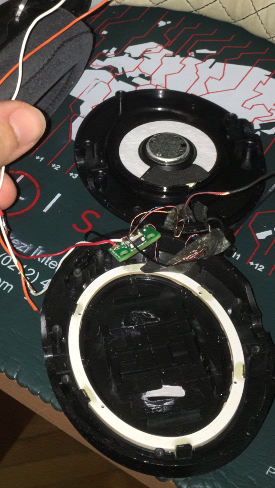

Kartın kulaklığa ait kısımların resmi varmı?
Evet ,
Ama doğru noktadan emin olmadan voltaj vermek lazım.
Bms çıkışında artı ve eksi çıkışları biliyorsanız doğrudan o pinlerden voltajı verebilirsiniz.
Bmste battery ve power girişleri belirtilmiş durumda. Bmsli ve bmssiz deneyebilirim. Aldığım pil kutup başlıklı, pil yuvası da aldığımdan + ve - bağlantısını yuvadan çıkan pinlere lehimleyip deneyebilirim. Doğru bağlantı yaptığımdan emin olurum bu sayede. Yine de ölçer ters olmamasına dikkat ederim.
3 kablonun gittiği pcb için şöyle bir foto çekmiştim önceden. Power switch, şarj girişi kulaklığın diğer tarafında ordan gelen güç kabloları, hoparlör ve diğer taraftaki devreye giden kablo bağlantıları mevcut anlayabildiğim kadarıyla.

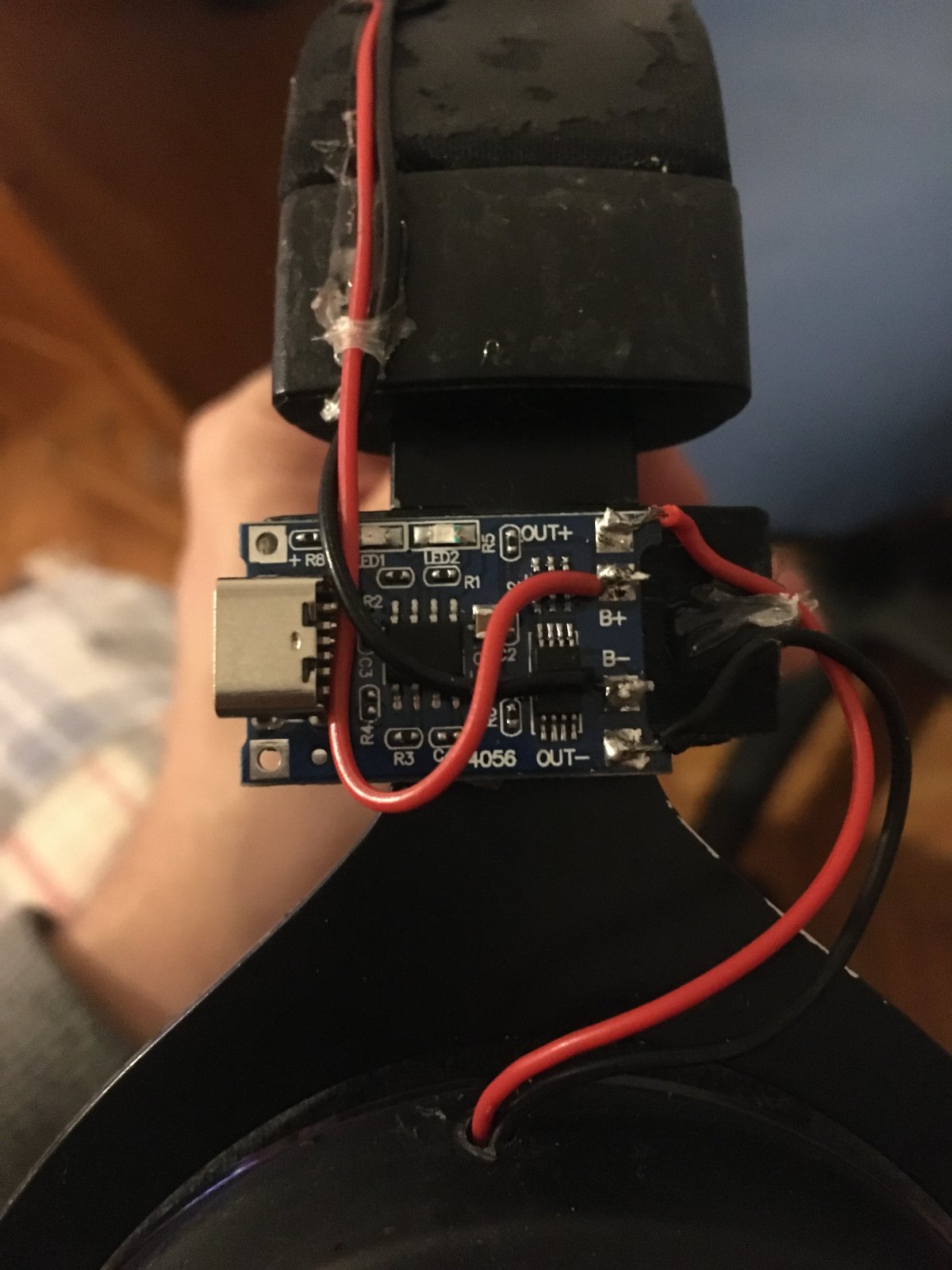

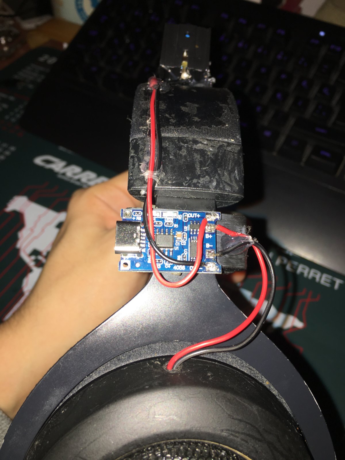

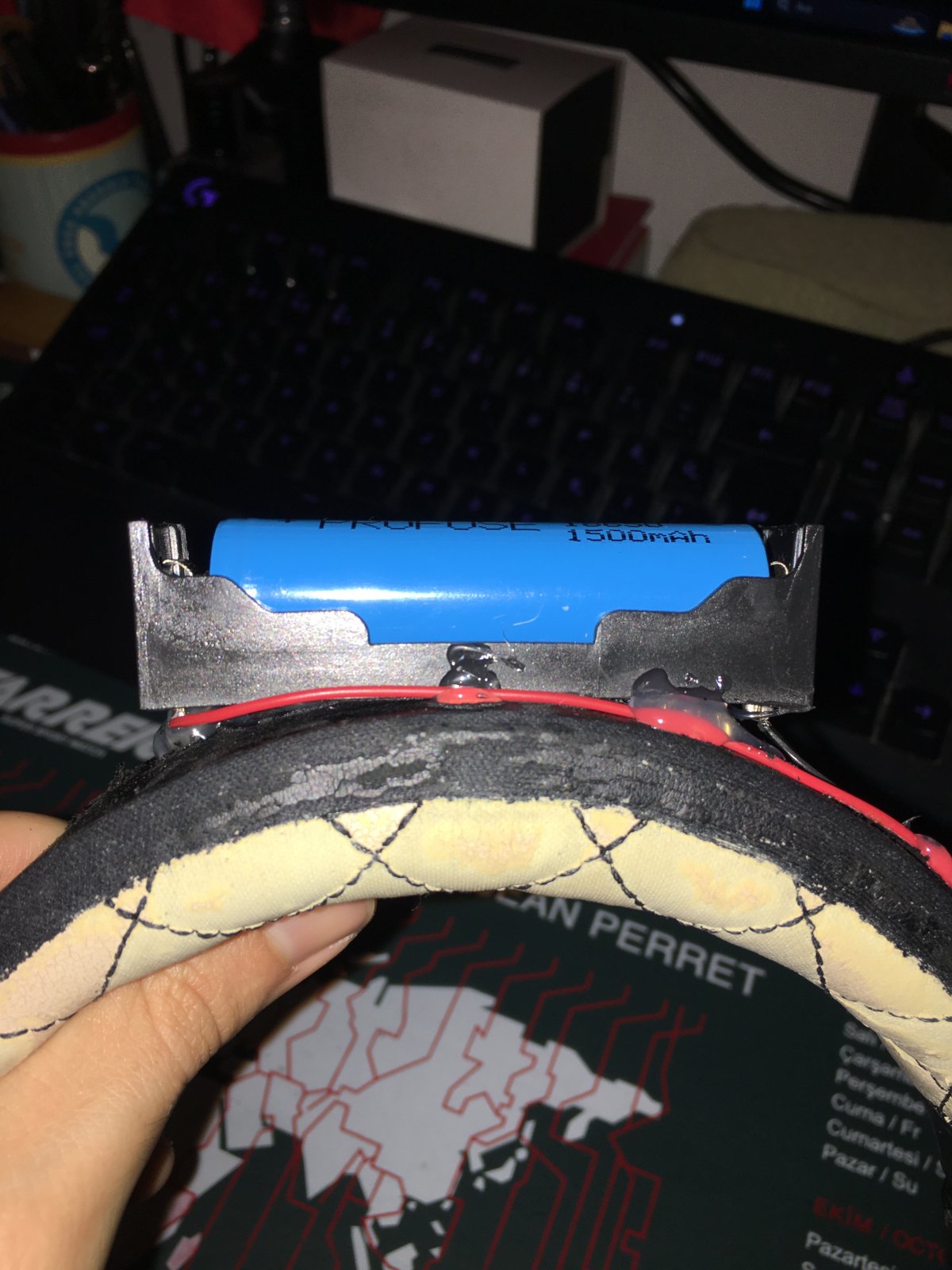

Serkan Bey Merhaba kargodan dolayı parçaların elime ulaşması vakit aldı. Hemen giriştim işe. Kulaklıktan gelen kırmızı ve siyah kabloyu uzattım.
Şu an bu mesajı yazarken fark ettim ki batarya ve çıkış kısımlarını ters lehimlemişim. Kulaklık şuan kablosuz çalışıyor.
Sanırım ters bağlamamdan dolayı ki sesi fullediğim an cihaz kendini kapatıyor. %70 dolaylarının üstünde bu durum yaşanıyor.
Görselleri ekliyorum, siz de yaptığım hatayı doğrulayacaksınızdır yarın el atacağım.
Eğer ters bağlantıdan değilse cihazın full seste kendini kapatma sebebi ne olabilir. Pili şarj ettim şuan 4.05v görüyorum, pil boş değil. Daha güçlü amper çıkışı verebilen bir 18650 mi kullanmalıyım?
Bu süreçteki tavsiye ve yönlendirmeleriniz için ayrıca teşekkür ederim.
Edit: Bağlantıları değiştirdim pil tam şarj oldu mavi ışık yandı 4.06v görüyorum. Sesi fullediğimde kapanmaya devam ediyor. Tp4056nın maksimum amper çıkışını aşıyor olabilir mi?
