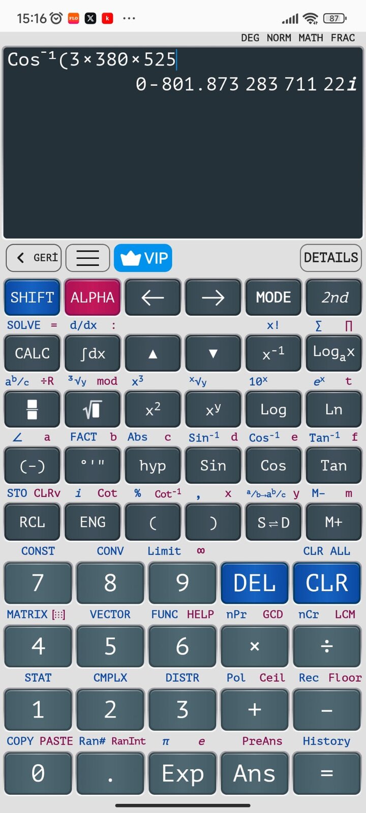

merhaba arkadaşlar detayı bir hesap göremedim yada ben beceremedim :D
co fi hesabı bulduğum
p=√3*v*ı*cosφ
başka bir konuda gördüğüm soru üzerinden gidiyorum adam 283.000 kw +380 volt +525 amper var demiş ben bu değerler üzerinden gitiğimde fotoğraftaki formül şeklinde 0,801 çıkıyor konuda arkadaşlar 0,82 çıkarmış ben bunu anlayamadım eksik nerde yaptım hesap makinesinde nasıl bir işlem yapmalıyım yardımcı olursanız sevinirim. şimdiden herkese teşekkür ederim.

Güç formülünde kök 3 yerine 1.73 kullandınız mı ? 0.8199 çıkıyor bu değerlerle.

yok hocam fotoğrafta var nasıl hesapladığım hesap makinesinde shiftcos*3*380*525 yapıp sonuç çıktı ama şuan direk hesapma makinesinde 1,73*380*525 yatığımda 345 çıkıyorum bana hesap makinesi üzerinden tam olarak nasıl yapmam gerektiğini yazabilirmisiniz mümkünse şuan rolantiye almışım almıyor kafam :D
1,73*380*525/283000 yapmam lazım

cosφ=283000/(380 x 525 x (√3))
Shift cos basmayacaksın. Öyle kosinusden açıyı bulursun. :)
çok teşekkür ederim sağolun inan bazen resetleniyor insan sabahtandır sıfırım hakkını helal et vaktini aldım kusura bakma teşekkr edrim tekrardan :D
