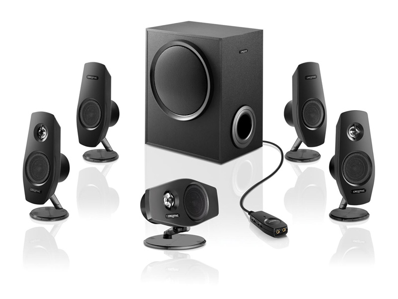

creative 5+1 ses sisteminin +1 i çalışmıyor ne ses ne de bass alabiliorum ondan 5 küçük hoparlör çalışıyor ama neden kaynaklanıyor olabilir nasıl çözebilirim yardımcı olur musunuz ?

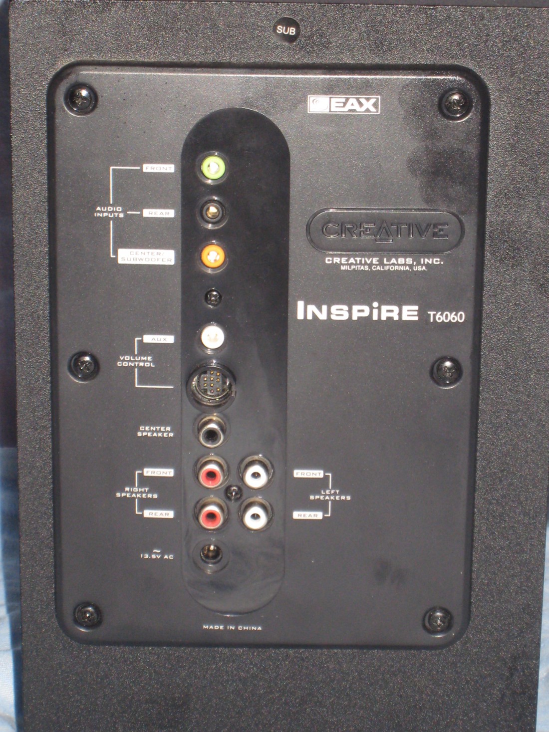

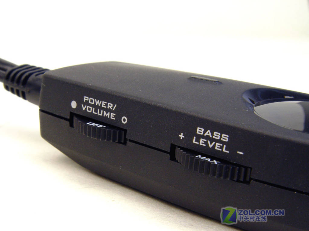

bass level hiç tepki vermiyor. bass veren hoparlörü koruyucuyu açarak kontrol ettim. içini sökmedim. ne yapabiliriz?
girişler yeşil siyah turuncu, bi de aux olarak tek stereo girişi var. auxtan giriyorum, üç kablo olarak giriyorum her türlü bass yok.
