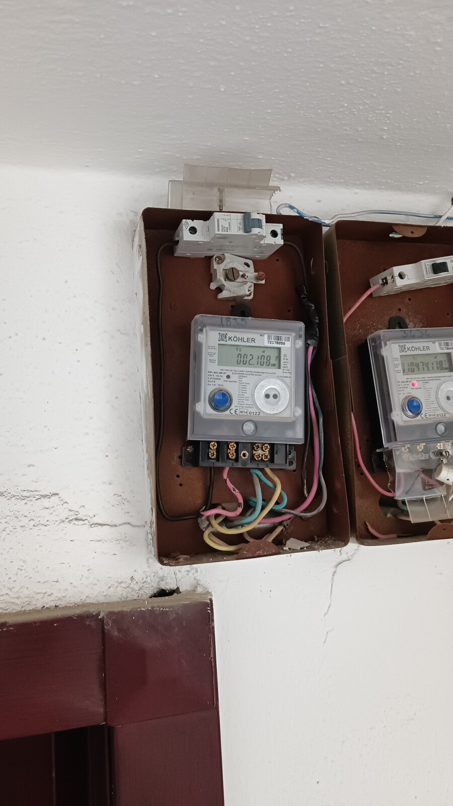

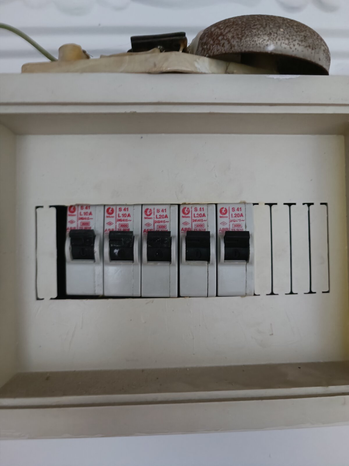

Merhaba arkadaşlar iyi akşamlar,
Yardım isteyeceğim konu şu:
Bizim dairemiz eski bir binada. Elektrik tesisatı, kablolar vs. baya eski. Binada 19 daire var. bazı dairelerde oturan oyun ama kaç kişi oturuyor kaç kişi oturmuyor tam sayı veremiyorum. Binanın dışında bir hidrofor var. Asıl problem şu hidrofor her çalışmaya başladığında bizim evdeki voltaj düşüyor. voltajın düşme sıklığı da değişiyor hidrofor kullanımına bağlı olarak tabi. işin ilginç tarafı diğer dairelere sorduğumda bizde akım düşmesi olmuyor diyorlar? Evdeki elektronik eşyaların zarar görmemesi için elektrikçi arkadaş çağırdık bir iki kere ilk gelen arkadaş binanın sigortalarının çok eski olduğunu, sorunun bundan kaynaklandığını söyledi. tamam dedik değiştirelim ve binanın hali hazırda var olan 3 eski sigortayı yeni sigortalarla değiştirdik. fakat bu çözüm olmadı. sigortayı değiştirdikten sonra da voltaj düşmeye devam etti. ayrıca bizim evin içindeki sigortalar da eski acaba sorun oradan kaynaklanıyor olabilir mi? evin içindeki sigortaları değiştirsem sorun çözülür mü yoksa bütün evin tesisatını mi değiştirmemiz gerekiyor? bina içindeki diğer dairelerde de elektrik tesisatı aynı olduğunu varsayarsak neden onlarda voltaj düşmüyor?
Ayrıca bu sorunu basit yoldan regülatör vs. taktırarak çözebilir miyiz?
Yardımlarınız için şimdiden teşekkürler.
not. dairedeki sigortaları ekledim. Binadaki sigortaları yarın çekerim.
