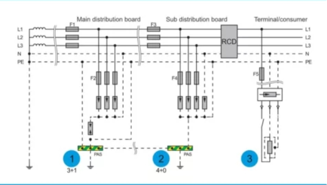

  • AG ŞEBEKE ŞEKİLLERİ.pdf
    352.9 KB · Görüntüleme: 10
    136.6 KB · Görüntüleme: 6
  • Elektrik dağıtım sistemlerinde kaçak akımlar.pdf
    1.2 MB · Görüntüleme: 5

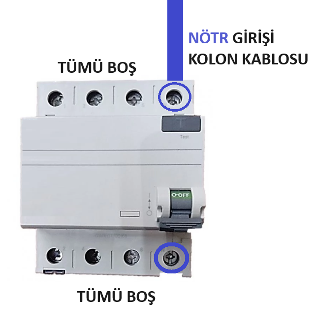

Ustam dediklerinize katılıyorum daire içinde sıkıntı olabilir ama dediğiniz gibi fazlari tek tek deneyerek bulabiliriz ben daire tesisatını hiç sigortaya girmeden denedim.Fazlari girince sıkıntı yok nötr girince tutmuyor..
Evet ana giriş dediğim binanın ana panosundan (sayaç panosu) daireye gelen kablodan bahsediyorum.
Bunun nötr girince tutmuyor hiç bir şekilde... Ben kendimce gelen toprak ve nötr de kısa devre ihtimali geliyor aklıma yad sıfırlama...
Sayaç panosunda
Fazlari girince .Trifaze tesisat olmalı .
Daire siğorta kutusu .
Fazlar boşta . ( girişte ve çıkışta )
Kakr nötr giriş kablo takılı , çıkış boşta
Sadece kaçak akım rölesine nötr girdiğinizde röle tutuyormu ? ( foto )
Not :
Kaçak akım koruma rölesi nötr yeri firmasına göre sağ veya sol tarafta olabilir .
Bu bakımdan nötr yerine dikkat edilmesi.
Faz olmadığından test butonu çalışmaz .
Dikkat : İş güvenliği .
