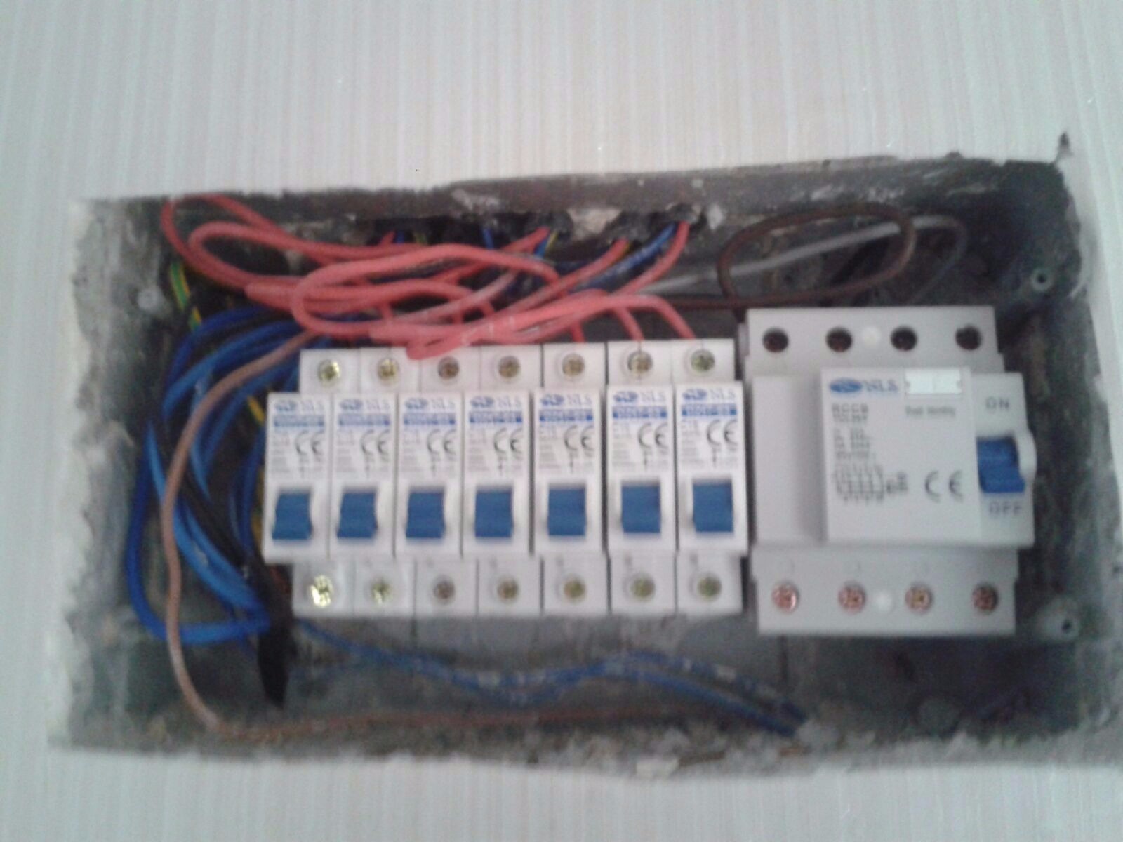

Çoğunuzun bildiği basit bir konuda yardımınıza ihtiyacım var. Stajyer öğrenciyim ve bunu anlamadım..
Sayaçtan 3 tane kalın kablo geldi ve kaçak akım rölesine girdi. Buraya kadar sorun yok ama sonra oradaki kırmızı kablolar nereden geldi ve neye göre bağlandı acaba ?
Arka tarafta görülen sarı kablo topraklama kablosu orada görünüyor ama kullanılmamış. Topraklama kablosunu neden kullanmadık?
Aşağı doğru duvara giden bir kahverengi faz kablosu ve nötr kabloları var bunlar nereye gitti ?
Ya kısacası bana bu sigortaların nasıl bağlandığını anlatabilir misiniz? Şimdiden teşekkürler
Evvel zaman önce @scorpion eyes rumuzuyla paylaşımlar yaparken bunu açıklamıştım. Verdiğim şemada olup sende olmayan tek şey 3 faz ana sigorta gerisi aynı. Kırmızı kablolar linye fazları, maviler nötr. Linyelerde toprak kablosu aydınlatma linyelerinde kullanılmaz genelde, priz linyelerinde toprak iletkeni mutlaka kullanılmalıdır.
