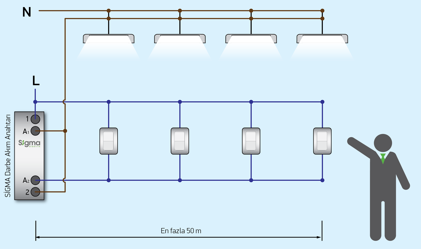

Darbe Akım Anahtarları Nasıl Çalışır?
Liht butona basıldığı anda, Sigma darbe akım anahtarına sinyal gönderilerek anahtarın bobini enerjilendirilir. Bunun sonucunda kontaklar bir sonraki darbe gelene kadar konum değiştirir. Bir sonraki darbe gelene kadar kontakların mevcut konumunu koruması ise, darbe akım anahtarının içindeki özel kilitleme mekanizması ile sağlanır.

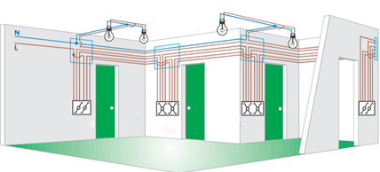

Kablolama maliyeti ve işçiliğinde tasarruf
Darbe akım anahtarı kullanılmamış sistem

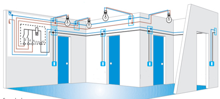

Darbe akım anahtarı kullanılmış sistem.
Çok geniş alanlara yayılmış aydınlatma sistemleri hem giriş hem de çıkış noktasında birbirine paralel bağı liht butonlar ile kumanda edilir. İşletmelerde hem enerji tasarrufu hem de iş gücü tasarrufu Sigma Darbe Akım Anahtarı ile kolayca sağlanır.
