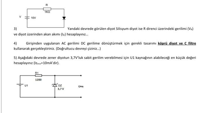

DC devre ve zenerli devre soruları

Uzaktan egitimde göstermişler ama hocaların anlattığını zor anlayan ögrencileriz Pdf atarak nasıl anlayabiliriz. Sizden yardım istedim yorum istemedim

3- Ir=(10-0,7)/1k=9,3ma , Vr=10-3,7=6,3v
4-
diode-full-wave-bridge-rectifier-with-capacitor-01.svg
5- zener 10ma de 3,7 volt veriyor ise. (u1-3,7)/1200=10ma buradan u1=15,7v bulunur.
