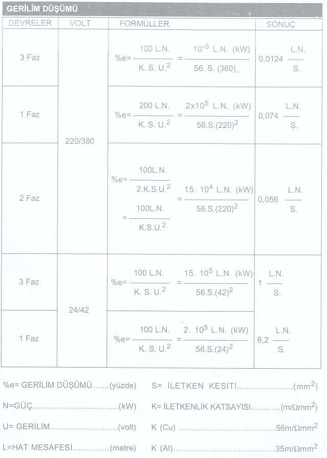

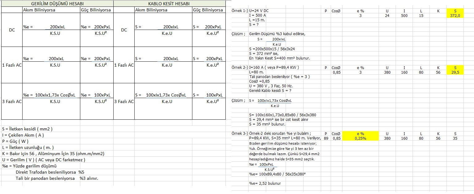

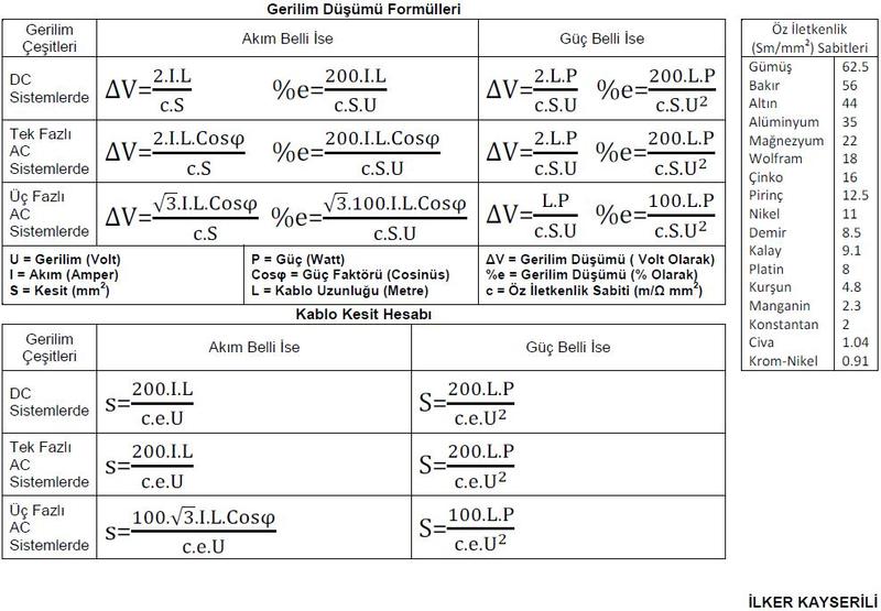

üç fazdaki gerilim düşümü için aşağıdaki formülü kullanabilirsiniz
Bilgi.
  • GERDÜŞ FORMÜLLER 2.pdf
    37.3 KB · Görüntüleme: 6
  • GERDÜŞ FORMÜLLER 3.pdf
    256 KB · Görüntüleme: 6
    76 KB · Görüntüleme: 16
