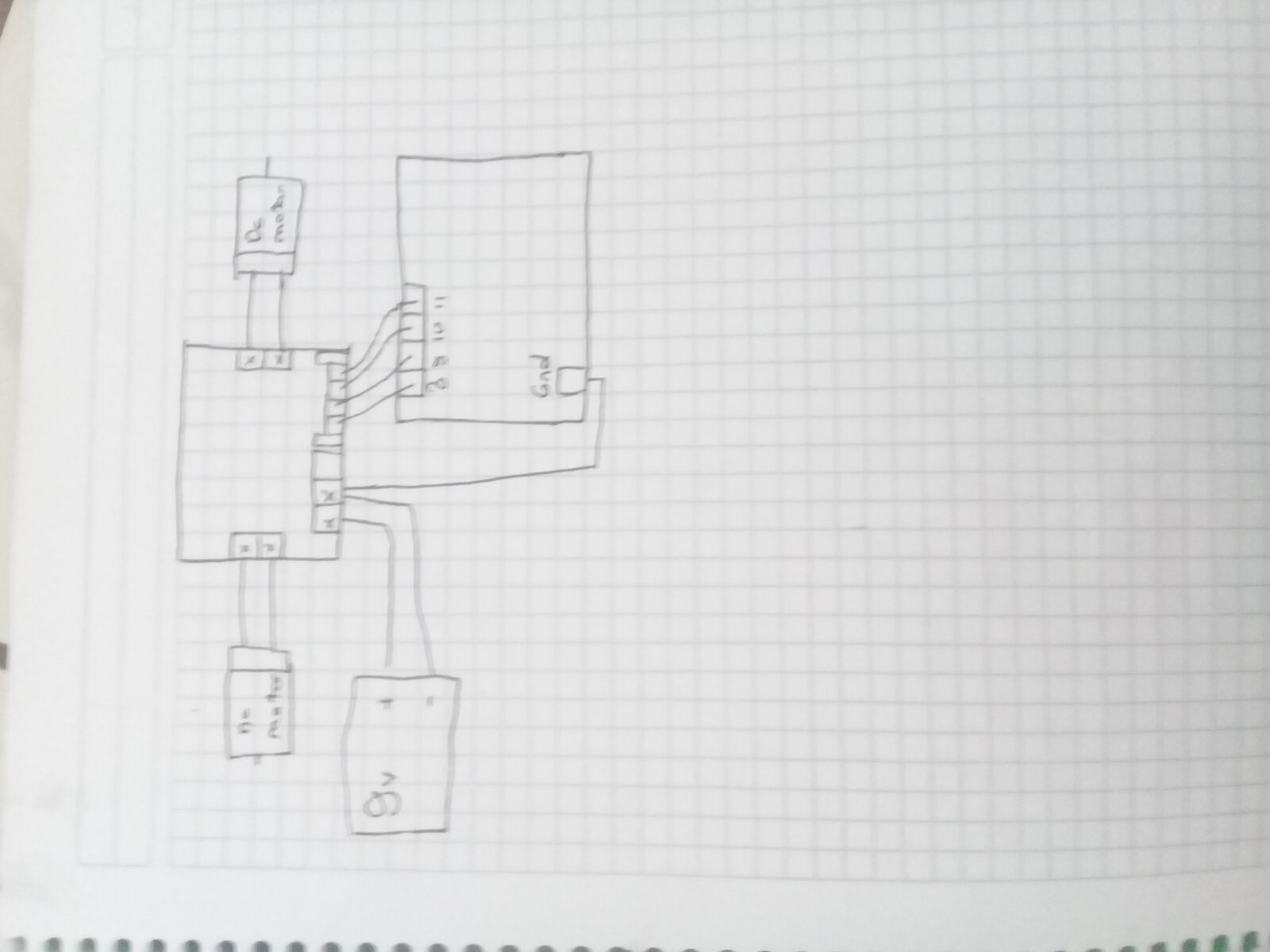

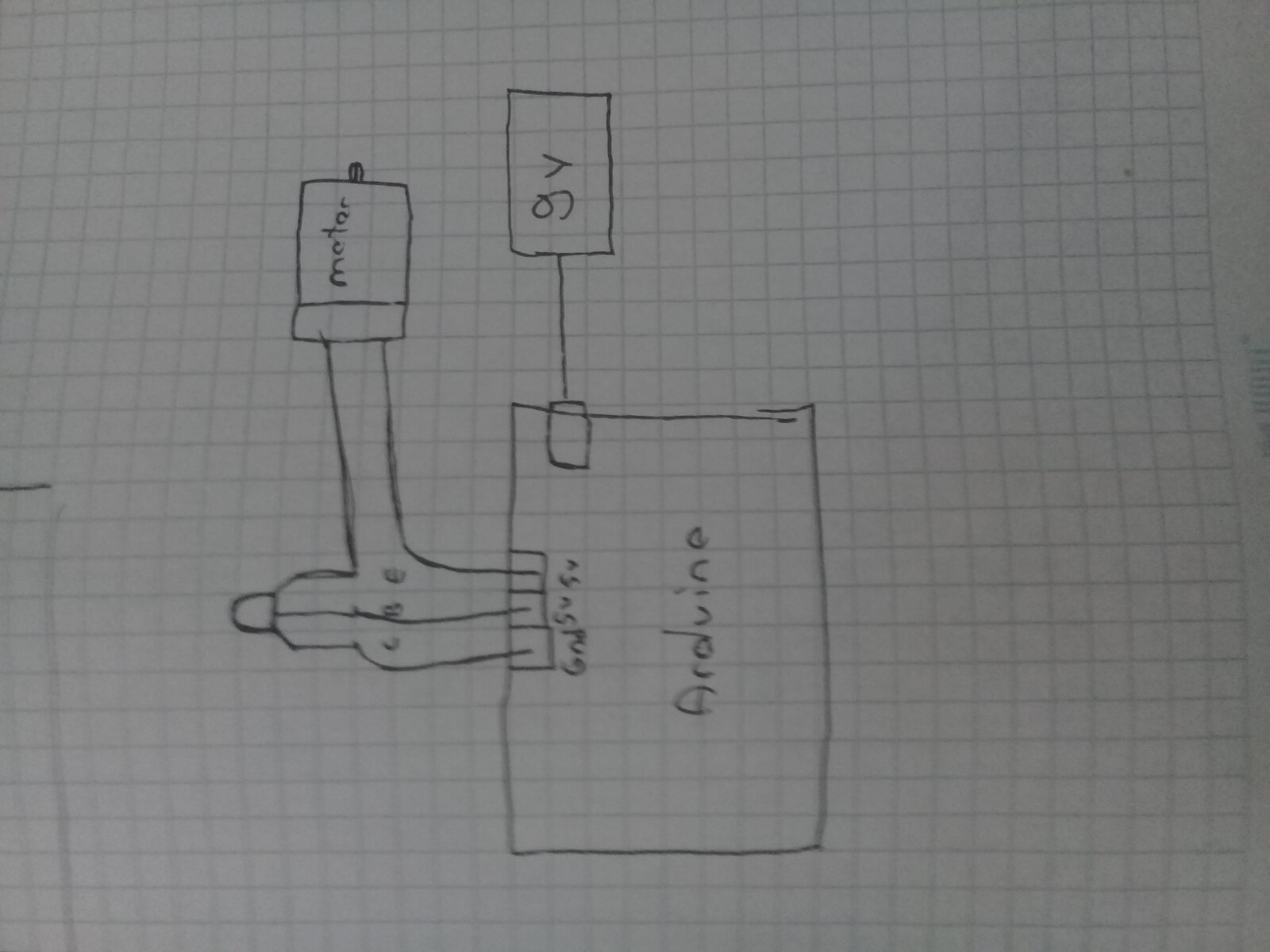

2 tane 1.5 v pil ile dc motorum çalışıyor fakat transistor ile dönmüyor ve çok ısınıyor motor surucu ile denedim led yanıyor fakat motor dönmüyo yardımcı olursanız sevinirim
Transistörü iletime sokamıyorsunuz, yada transistör bu iş için uygun değil.
Keşke kullandığınız transistörü bilseydik ve kurduğunuz devreyi görseydik. Ama olsun yapcak bir sey yok.
Kullandığım transistorler:
Bc337
Bc559
Bc327
Bc557
Bc546
Bc128
Hepsini denedim ama sonuç aynı kullandığım motor sürücü ise l298n

Motorun ve motor sürücülere kullandığım pilin kabloları kendim lehimledim ve jumper kablolar onunla alakalı bir sorun olabilir mi?
Evet motor beslemesi transistor ile doğrudan pil yada bataryadan olmali.
İkinci konu 9 volt pil yerine daha güçlü bir kaynak seçin.
Üçüncü konu transistor iletime geçemiyor ise darlington bir transistor seçin betasi yüksek olsun. Arduino ilgili pin akımı yetmiyor olabilir.
Aksam bir iki örnek sema atarim. Unutursam hatırlatın.
* Arduino ile transistör baz ucu arasında 1K
civarında bir direnç olmalı.
* Transistörde yük kolektör ucunda olmalı.
* Motor üzerinde koruma diyotları ve parazit
kondansatörü olmalı.
Ayrıca 12V/1A 'e kadar olan motor sürme
işlerinde L9110 motor modülü kullanılabilir.
