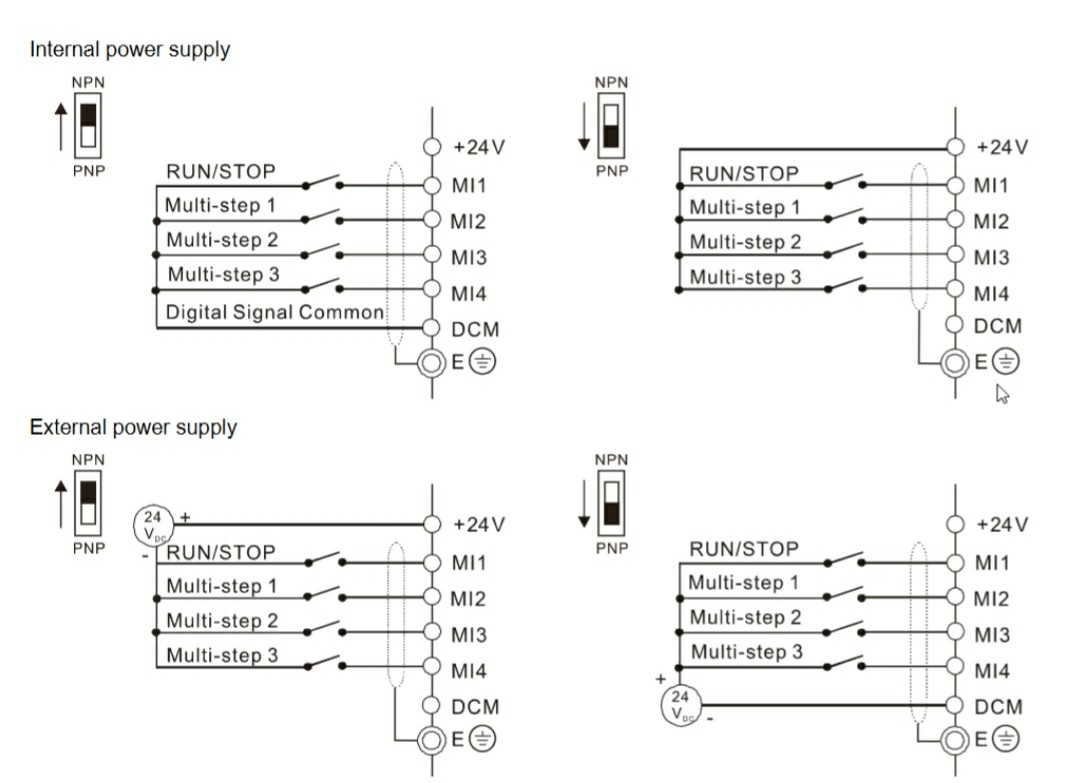

Delta 14ss2 sürücü bağlantı şeması
sdasdsadas
9 Tem 2018
29
Öncelikle herkese merhabalar konuyu yanlış yerde açtım ise özür dilerim. Elimde vfd-el sürücüsü bulunmakta bunu plc ile sadece ileri yönde çalıştırmak istiyorum sensör buton baglantılarıni yapabildim ama burada takıldım bağlantı şeması ve sürücü parametleri hakkında yardım istiyorum. Şimdiden teşekkür ederim hepinize.( Npn baglanti yaptım ve güç kaynağı ile çalıştırmak istiyorum
Buna bir bakın.
