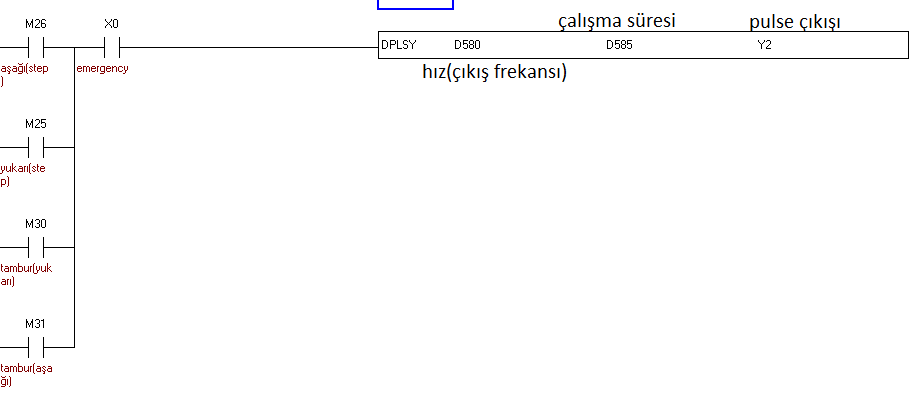

iyi forumlar arkadaşlar. SV2 plc ile üçadet step motor sürüyorum motorlardan birinin belli bir pozisyona doğru ilerlerken sensörü gördüğü anda motor hızının değişmesini istiyorum hangi metod yada pals komutu ile yapabilirim. Fast firması forum sayfasını kapatıp delta desteğini kestiği için buraya yazıyorum eğer bilenler yardımcı olursa çok memnun olurum
Aşağıdaki foto yardımcı olur diye düşünüyorum
Motorların hareketi ileri geri olmalı bu komutu denemiştim tek yönlü çalışıyor başka bir önereceginiz yol varmı yada daha önce yapan bir arkadaşımız yardımcı olabilir mi ?
bu hız bilgisi gönderir pals olarak ..birde step sürücüde ileri - geri bit giriş leri vardır ..orayada aynı anda plc den bit çıkışı göndermeniz lazım..örn, M30 ile M31 fotoda gördüğünüz gibi yukarı aşağı devreye girdiğinde hız komutunu çalıştırmışım..

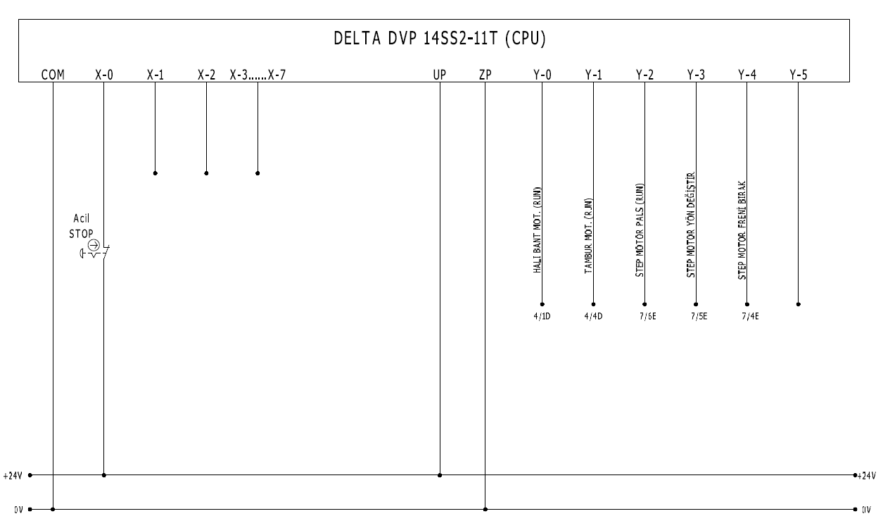

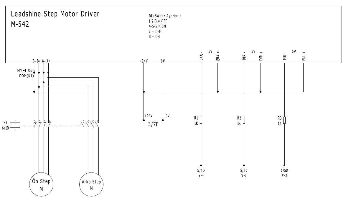

Benim kullandığım step motor sürücü ve delta plc bağlantısı aşağıdadır...plc yazılımıda ekteki dosyadadır...

Pals ile sürüyorsanız eğer DDRVI ve DDRVA komutlarını denediniz mi hem rampalı komuıtlardır hemde hız ve yön ayarı yapabilirsiniz bu komutlarla. Tek yapmanız gerekn şey hız veya yön değiştirmek istediğinizde şartlar oluştuğunda hız veya yön yerine yini bir değeri MOV komutuyla taşımak başka birşeye gerek duymazsınız.
rampa ayarı normalde 200ms. dir ama isterseniz registerlerinden değiştirebilirsiniz.
