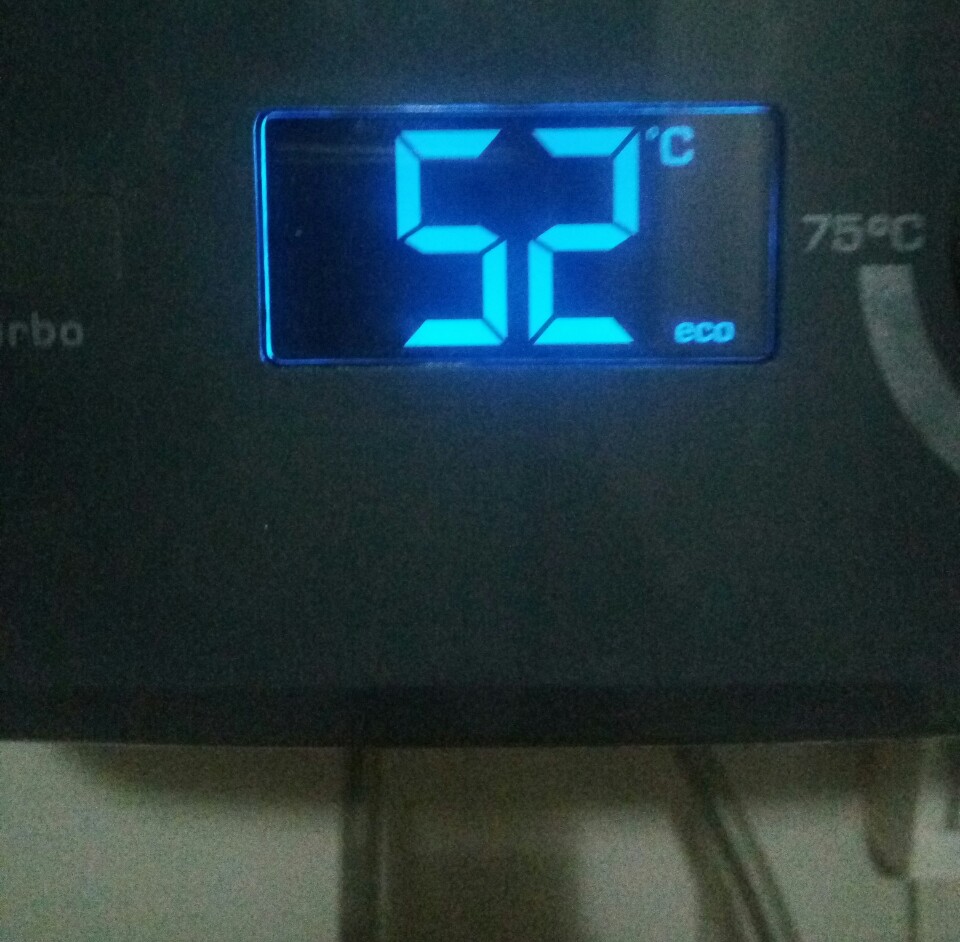

Cihazdan hic gormedim ekranmi var ? Su soguduunda ekranın resmini cekip atarmisiniz bakalim

Teşekkürler cevap için Evet ekranlı cihaz. Bu şekilde şuan normal. Ama dediğim gibi soğuduktan sonra bakınca ekrana eco yazan yerin üstünde bir simge çıkıyor ilk attığım mesajda daire içine aldığım gibi(kullanım klavuzu) ve sürekli yanıyor kapatıp açana kadar. Dediğiniz gibi ayda 1 kere cihaz bu moda alıyormuş lejyoner önlemek için ama bizimki sürekli yapmaya başladı.

Lejyoner ozelligi devreye girince normalde 85 dereceye cikmali.
Cihaz duruyor ve soguyor ise sahsi fikrim karti arizali olabilir. Programsal oldugunu dusunuyorum.
Garantisi var ise surec baslatin derim.
