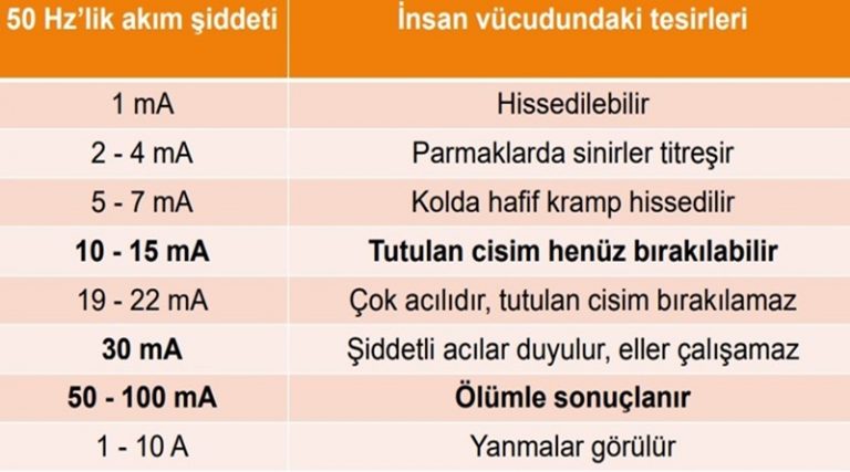

Önemli olan bu sorunlu cihazı ne yapacaksınız ?
Şalterin ( siğorta ) üzerine yazı yazmanız ( DİKKAT açmayınız )
Dİğer :
Tamamen devre dışı bırakmanızda yarar vardır . ( hiç bu ürün cihaz yok gibi )
Dairenizde topraklama varmı ? var ise kaçak akım koruma rölesi kullanılması .
Kolay gelsin . Sağlıcakla kalın .
Dİğer :

Termosifon için ( 1800 watt ) için önüne 10mA ( 16A veya 25A ) kaçak akım koruma rölesi sisteme takılırsa faydası vardır B tipi firmanın önerdiği siğorta amperi .
Ne kadar doğru ? araştırmanızda fayda vardır .
