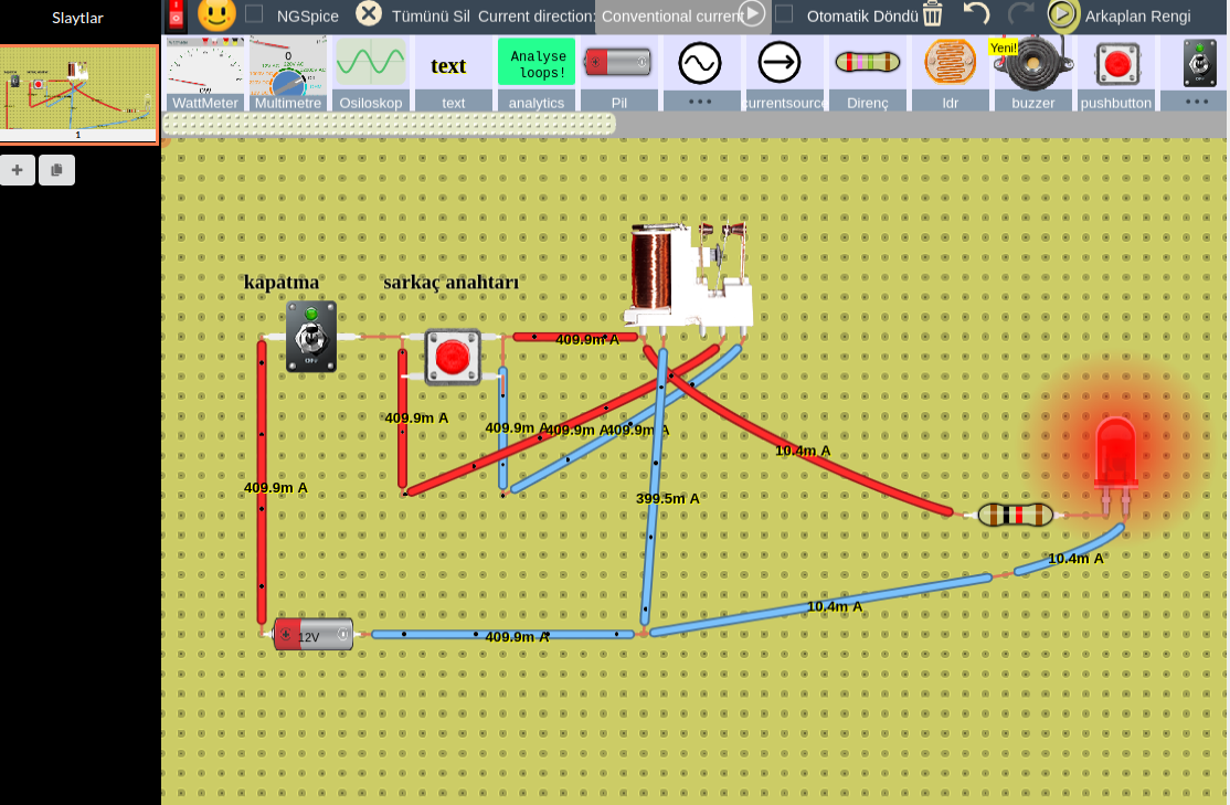

Merhaba. Ben gece deprem olma ihtimaline karşın, sarsıntı başladığında ötecek, ve odayı aydınlatacak kadar bir ledi yakacak, pille çalışan bir sistem yapmak istiyorum. Sarsıntı bittiğinde dahi ses ve ışık sönmemeli ben müdehale edene kadar. Pille alışmasıda önemli çünkü elektrik kesintisinden etkilenmemeli. Aslında eminim çok basittir yapmak ama ben bu konularda çok bilgili değilim.
Titreşim algılayıcı olarak tel bir dairenin içinde geçirdiğim, altında misina ağırlığı olan bir telin yeterli olacağını düşünüyorum. Rüzgar gibi olaylardan etkilenmemesi için bir kutunun içine koymayı düşünüyorum. Sarsıntı bitse bile devre bir kez kapandımı, ses ve ışık vermeye devam etmeliki uyanabilelim. ve uyandığımda ışık açmakla hiç zaman kaybetmeyip yolumu bulacak kadar önümü görmeliyim. Yatak odasında büyük dolabının üstüne koymayı düşünüyorum.
Bir arkadaşımız böyle bir sistemin nasıl yapılacağını, malzemeleri ile birlikte anlatırsa herkes için çok faydalı olacağını inanıyorum.

5 volt röle ile olur bu bu düzenek.
Tel ve halkanın oksitlenmemesi lazım.

Bende şema çizmeyi bilmiyorum. :)
Devrede kırmızı butonu söküp yerine senin sarkacın teli ile halkanın telini bağlacaksın. koyacaksın.
röle normalde açık olacak resimde normalde kapalı görünüyor.Çünkü butona bir kere basınca sürekli kapalı kalıyor.Led yerine buzzer bağlamıştım sesi çıkmıyordu.Led bağladım.

.. kendiniz yapacaksanız temel elektrik bilgisi ve lehim yapmayı bilmek gerekecek..
delikli plaket nedir.. küçük röleler, rölenin kontak bağlantıları,
basit start-stop devresi(röle ve butonlarla yapılır) vs..
bunları elektronik satıcılarından alacaksınız..
