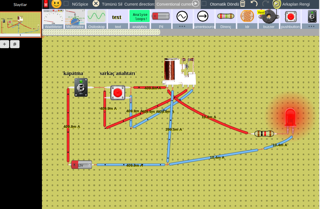

Deprem Uyandırma Sistemi
.. kendiniz yapacaksanız temel Elektrik bilgisi ve lehim yapmayı bilmek gerekecek..
delikli plaket nedir.. küçük röleler, rölenin kontak bağlantıları,
basit start-stop devresi(röle ve butonlarla yapılır) vs..
bunları Elektronik satıcılarından alacaksınız..
yaptıracaksanız elektronik proje işi yapanlar var.. elektronik parça satıcıları bilir.. bulunduğunuz yer büyükşehir ise biraz şanslısınız..
Hocam lehim yapmaya biliyorum ama diğer bilgiler yok maalesef o yüzden herkesin anlayacağı şekilde bir tarif herkesin işine yarar diye düşünüyorum. elektik malzemelerini ise internetten direnç.net gibisitelerden temin edeceğim.
Bende şema çizmeyi bilmiyorum. :)
Devrede kırmızı butonu söküp yerine senin sarkacın teli ile halkanın telini bağlacaksın. koyacaksın.
röle normalde açık olacak resimde normalde kapalı görünüyor.Çünkü butona bir kere basınca sürekli kapalı kalıyor.Led yerine buzzer bağlamıştım sesi çıkmıyordu.Led bağladım.

hocam çok güzel olmuş. birde bu parçalar nelerdir yazabilirmisiniz, mesela direnç nasıl bir direnç, röle nasıl bir röle. tüm malzemeleri direnç.net adresinden toplamayı düşünüyorum link verebilirmisiniz? birde röle açık olacak ne demek? sizlerin yardımıyla yapabilirsem videoya çekip buraya yüklemeyi istiyorum.

Rölenin uçlarını bulabilecek misin? :)
Bilen birine yaptırman daha iyi olur.
Çizdiğim şekilde röleye direnç takmadım. Röleye direnç takılması gerekiyor.
Buzzerın sesi birde seni uyandırabilcek mi? :)

.. böyle bir düzeneği iki kontak takımı olan küçük bir "telekom röle" denen röle ile kurabiliriz..
start-stop devresi kuracağız.
normalde açık kontaklar..
yani röle enerjisiz iken kontakların açık olması durumu.. bir kontak mühürleme yapacak, diğer kontak buzzer çalıştıracak..
stop butonu sistemi durduracak..
burada start butonumuzun uçları sallanan tel ve çemberin uçları oluyor..
start stop devresi ile ilgili videoları seyretmenizde yarar var.. telekom röleleri veya diğer röleler ile ilgili bilgi edinin.. bu bilgileri edinmeden devreyi kuramazsınız.. hazır malzeme listesi benim elimde de yok..
