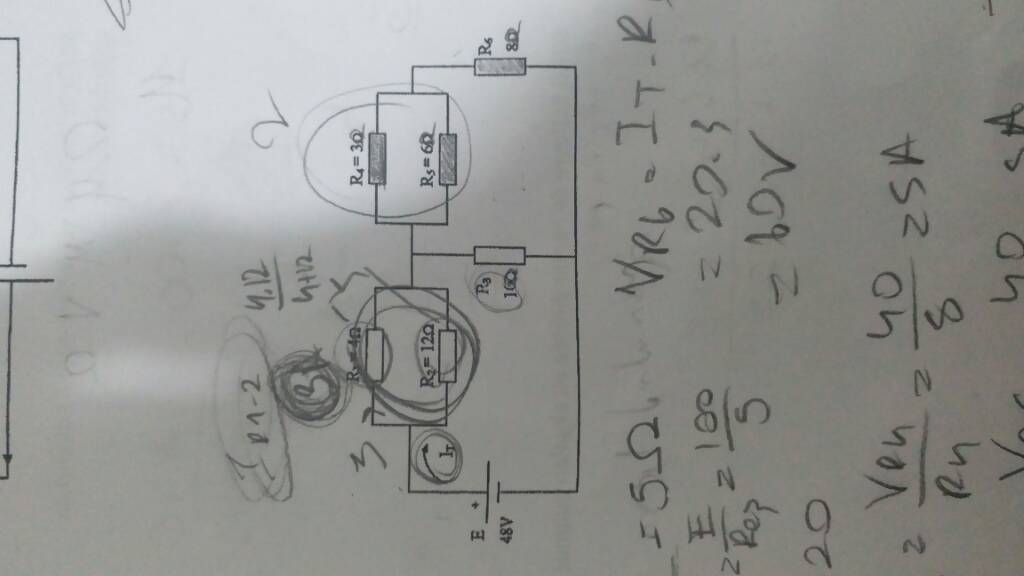

SonicSpark Üye Katılım 1 Ara 2019 Mesajlar 27 Puanları 1 Yaş 38 21 Ara 2019 #1 Arkadaşlar merhaba , bu devrede baya kafam karıştı Reş IT falan bi el atar misiniz
mehmet.bey Profesyonel Üye Katılım 19 Ara 2011 Mesajlar 2,777 Puanları 281 Yaş 59 Konum Galaksi Dışı 21 Ara 2019 #2 Pilin artı ve eksi ucunu ip gibi ayırıp iyce çek. Seri ve paralel bağlantılar ortaya çıkar.
kesmez Profesyonel Üye Katılım 14 Ara 2006 Mesajlar 5,095 Puanları 1,306 Konum ankara 22 Ara 2019 #3 r4 // r5 + r6 =Rx r3//Rx=Ry Reş değer=r1// r2+Ry
