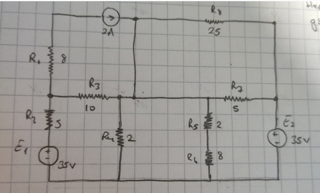

Merhaba assagidaki soruda her bir kaynaktan devreye aktarılan gücü hesaplayacam. Düğüm analizini kullanarak hesaplama yapmaya çalışacağım. Ama yukarıdaki ampermetre aklimi karıştırıyor. Birde onun yanindaki aklimi karıştıyor yardim edebilir misiniz
R1 in altına Va R3 un yanına Vb yazinca kisa devreden Vb yukari kadar gidiyor ve R7 nin yaninada Vc yazacağım.
A düğümünü yazarken Va-Vb =8 mi yazacağım
B düğümü yazarkende Vb+8 =Va yazacam bi yardım edebilir misiniz aklım karıştı
