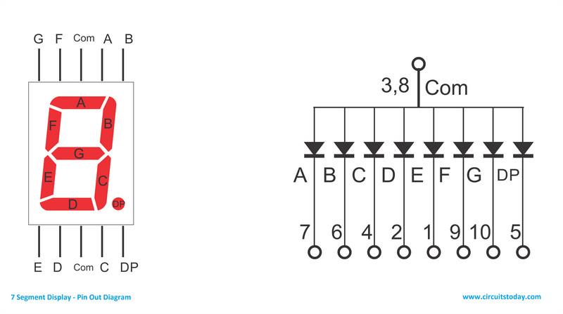

Arduino'nun DHT11'den aldığı sıcaklık ve nem bilgisini (sıcaklık ilk 4 haneye, nem de son 4 haneye) 8 haneli 7 segment display'e yazdırmasını istiyorum ama display'in örnek kodlarını anlayamadığım için yapamadım. Manuel olarak sayı girebiliyorum ama noktaları çalıştıramıyorum. Daha önce DHT11 kullandım, lcd'ye yazdırmıştım değerleri. Ama bu display için her hanedeki sayıları ayrı ayrı girmek zorunda mıyım? Lütfen yardım edin

Merhabalar Ardu konularına çok vakıf değilim, naç,zane tavsiyem 7 segment ledlerin nokta dediğimiz DP (Dot Point) bağlantısı mevcut mu 595 gidiyor mu takip ederek görün, genelde kullanılmıyor. Bu tip ekranların iç yapısı basittir bilginizi arttırın.
Örnek uygulama burada da kullanılmamış boş bırakılmış (NC );
https://www.electroschematics.com/arduino-segment-display-counter/
Senin bir şey yapmana gerek yok,
segbuf[0] ... segbuf[7]
içine yazdığın değerler
sürekli arka planda 7 segment display e gönderiliyor.
Hayır, sorun da o ya kendim elle değer gierbiliyorum display'e. Ama istediğim DHT11'den gelen sıcaklık ve nem bilgilerini onun yazması.
