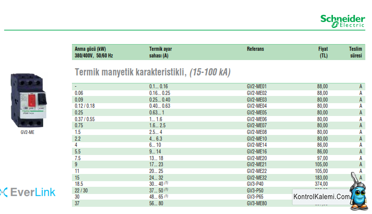

ama yanlış olan bir şey var, direk yol vermede sorun yok, ama direk yol vermede motor 5-6 katı akım çeker, bu sefer nasıl bir koruma düşünüyorsunuz? yani, daha da açayım konuyu;
bir motor düşünün ki 3 faz - 5kw, yaklaşık 25 amper çekiyor, bu motora 32A -40A civarı 4pole mcb koyduk yada kontaktör ve termik koyduk ki motoru sıkışma yada aşırı akıma karşı korusun, peki şimdi direk yol verirsek bu motor 100ampere kadar akım çekecek, öyleyse motoru nasıl koruyacagız?? normal çalışma akımı 25 amper olan motora 100ampermi koruyucu takalım???
Sayın Volkan vaiz,
Motor koruma şalter seçimlerini aşağıda bulunan dökümandan seçmeni tavsiye ederim.Bu ürünler sigorta ve termik'i bütün halinde kendi bünyesinde bulunduran kompak ürünlerdir.(Tek bir ürünle sigorta ve termik seçmiş olursun)
Bu ürünler motorların ilk kalkışındaki yük akımları bir kaç saniyelikde olsa göz ardı ederler.
Sayın Volkan vaiz,
