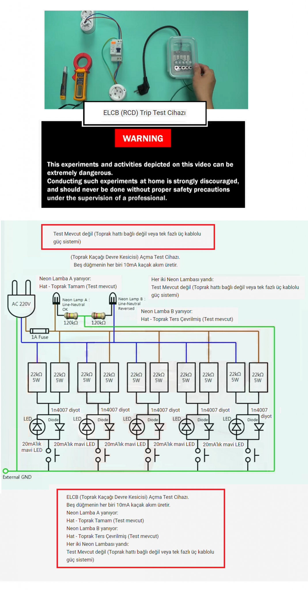

arkaplan Profesyonel Üye Katılım 26 Şub 2011 Mesajlar 8,772 Puanları 2,956 30 Eki 2020 #1 El Yapımı RCD-Toprak kaçak akım koruma rölesi TEST Cihazı Dikkat Uyarısı : Bilği gereklidir Tarafımdan yapılmamış ve test edilmemiştir . . VE GELİŞTREBİLİR DÜŞÜNCESİNDEYİM . Son düzenleme: 30 Eki 2020
by lent Yönetici Yönetici Yönetici Katılım 21 Nis 2009 Mesajlar 12,012 Puanları 3,256 30 Eki 2020 #2 Bunun videosu vardı onu da ekleseydiniz, her tuş 10mA geçirdiğine göre KAR attırma testi için 3 butona aynı anda basmalıyız doğru mu?
Konu Sah arkaplan Profesyonel Üye Katılım 26 Şub 2011 Mesajlar 8,772 Puanları 2,956 30 Eki 2020 #3 Doğrudur .
