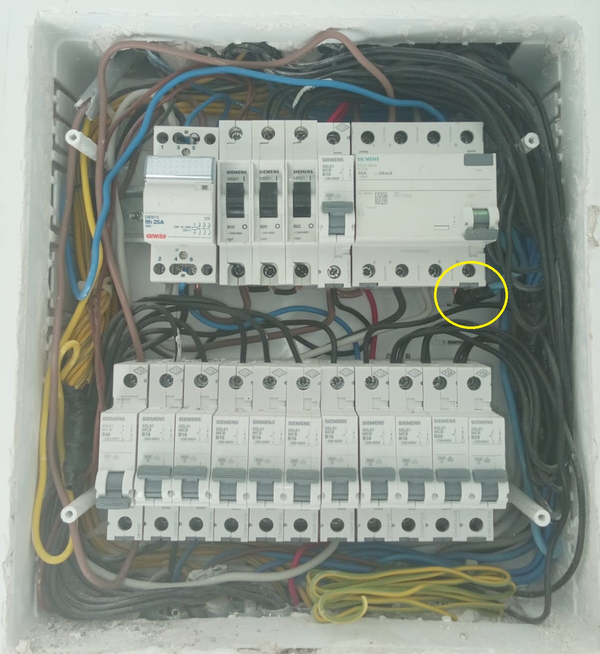

Isı pompası toprak hattı bağlanınca kaçak akım rolesini attırıyor
Dikkat !!!

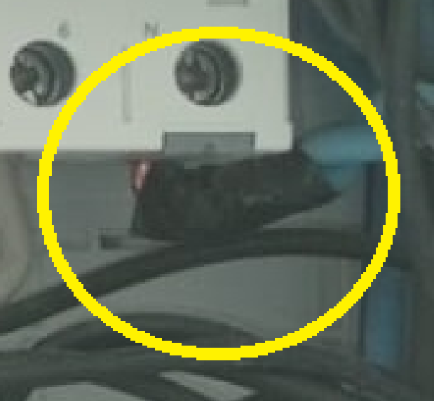

Nötr birleştirilmesi sakat gibi duruyor . ( sarı daireli )
Nötr yerinden çıkarsa ?
Düşünmek bile istemiyorum .
Ekli dosyayı görüntüle 110836Ekli dosyayı görüntüle 110837
Dikkatiniz için teşekkürler. Ben kendim onu düzeltebilirim değil mi? Dış panodan kapatıp o nötr hattını diğer tarafa doğru yani kaçak akımın sağına doğru kayıdrsam sanırım yeterli olur?
Bu fotoğraf usta çalışırken kapatmadan önce çekmiştim. Belki dikkat ettiyse düzeltmiştir bilemiyorum. Hem açmışken istediğiniz 45 derece açılı fotoğrafları da çekebilirim.
Yapabilirmisiniz yapamamazsınız bilemem ?
Pek tavsiyede vermek istemiyorum . ( Nötr sonuçta !!! )
Dış panodan her iki ürünü kapatatılıp başında güvenilir eleman bekletip kimse geri yerine getirmesin . ( açma )
Enerji ( elektrik ) kontrolu .
Nötr yerini çekiştirin yerinden oynamıyorsa ve çıkmıyorsa sorun yok .
Daha sonra elektrikciye söylersiniz düzenler .
Siğorta kutusunda ana siğorta olsaydı daha iyi olurdu zaten amaçlarından biride bu !!!
