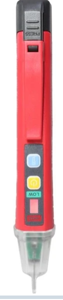

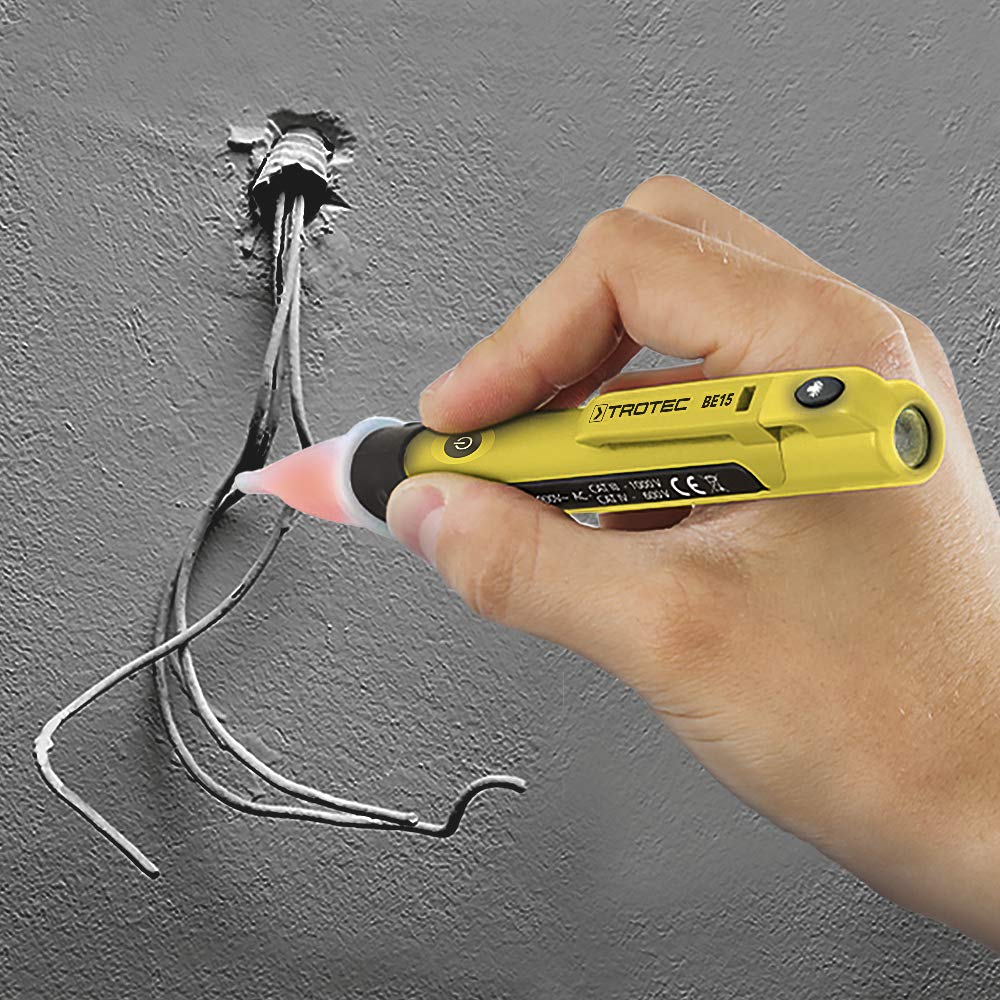

Temassız voltaj kontrol kalem

mesafe çok uzun, bli bli dediğimiz alet bile işe yaramaz çünkü 3 kolda da Elektrik var. köpük ile test nedir bilmiyorum. ama bli bli ile hile yapılabilir. fazı teke düşürüp kablo boyunca gidebilirsiniz. (bli bli kablosuz ac faz bulucu cihaz). tek sıkıntı mesafenin uzun olması. sabırlı bir amca lazım bu işi yapmak için. tabii ki bu şartlar kablonun havai şartlarda olması şartıyla olur. yani toprak altı ise olmaz, boru içindeyse olmaz. akkor flaman ampul ile arızalı hat/kol bulunabilir ama yer tespiti yapılamaz.
https://www.hepsiburada.com/unit-un...z-ac-voltaj-gerilim-dedektoru-pm-HB00000Y9GFZ
böyle bir şey iş görür.
