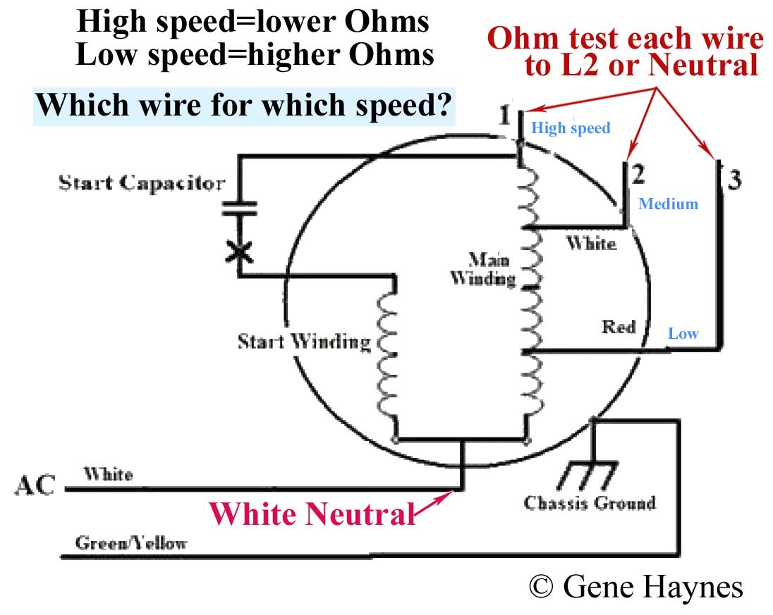

Merhaba... öncelikle forumda çok araştırdım ancak çözüm bulamadığım için konu açmak zorunda kaldım. Hata ettiysem herkesten özür dilerim. Elimde klima sistemlerinden sökülme bir elektrik motoru var bunu haricen çalıştırmak istiyorum. Ancak motordan 6 kablo çıkıyor ve bunları nasıl bağlayarak sağlıklı şekilde çalıştırabilirim. Yardımlar için şimdiden teşekkür ederim.

Şöyle söyleyeyim.
Bizim kullandığımız fan coil ünitelerinde 3 kademeli hız ayarlı çift milli motorlar var. Bu motor ona çok benziyor. Etiket olsaydı yardımcı olabilirdim yada motor önümde olsaydı ölçüm yapıp sargı omajlarından belki şema çıkartabilirdik.
Size şunu söyleyeyim bu motora sargı uçlarını belirlemeden enerji vermeyiniz. Yanlış verdiğinizde motor hasar alıp çalışmaz duruma gelebilir.
Aşağıdaki resimde bir örnek bağlantıdan bahsedeceğim. Motordan 6+1 kablo çıkmalı. Sizin motorunuzdaki gibi. 6 sargı ucu ve 1 adet topraklama.
Aşağıdaki resimde göründüğü gibi motorun içinde 4 sargı bulunmakta. Bunlardan biri yardımcı sargı. Bu yardımcı sargıya kondansatör bağlantısı yapılmalı. Aşağıdaki start kapasitörü. Diğer 3 sargıda kademe devir ayar sargıları.
Eğer bu motoru 4 sargı seri olarak düşünürseniz ölçü aleti ile bu sargıları tesbit edebiliriz düşüncesindeyim. Sadece yardımcı sargıyı tesbit etmek bizar zor olacak. Birde kalkış kondansatörü için ortalama bir kondansatör takmak gerekecek motor bilgileri olmadığı için.
Marka model belli olsaydı işimiz çok kolay olacaktı.

Arkadaşın motoru bilgisini verdiğiniz motor ile aynı bence hocam, çünkü resimde gövdeye bağlı yeşil renkli Ground kablosu da var ama kısa olduğu için farkedilmiyor, yani 6+1 bağlantı..
Bence de aynı ama yinede voltaj vermeden önce bir omaj kontrolü yapıp sonra enerjilendirmekte fayda var.
hız kontrolü için, ana sargı çıkartılan 1,2 ve 3 uçları ile bobin omajı mı ayarlanıyor hocam, yani kısa devre edilerek sargının o kısmı iptal mi edilyor, böylece sargı küçülmüş oluyor ve hız değişiyor falan..
