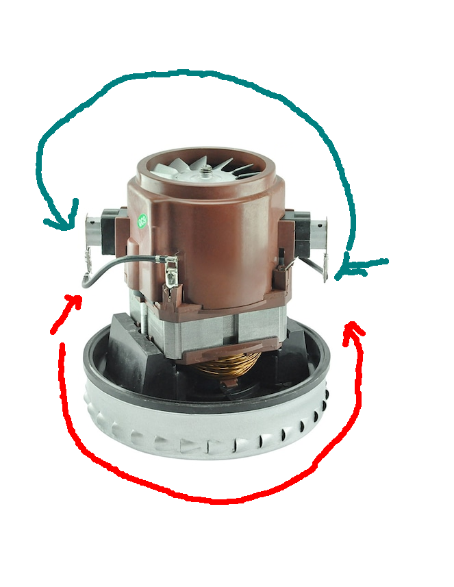

Hava üfleyici olarak nasıl yapılır markası önemli mi bilmiyorum ama beko marka
Şekil b de ileri,şekil c de ise geri yöne döner. Endüvinin veya kutup sargılarının uçlarını şemaya göre değiştirmek gerekiyor. Anlamıyorsanız, bobinajcı/elektrikçiden yardım almalısınız.
Açıkçası çok karışıksa yapamam şemadaki zor gibi ama fırça kablolarını nasıl değiştirebilirim
Kanatçık tasarımı havayı ters şekilde basmaya uygun mu peki? Beklediğiniz hava basıncını elde edememeniz büyük ihtimal.
Araba temizlemek için veya evdeki şişme havuz için ideal olacağını düşünüyorum
basınçlı bir işimiz olmayacak
İlave olarak soğutma pervanesi ters çalışacak.
Alttaki resimdeki gibi iki fırça ucu yer değiştirecek.
Belki kablo yetişmez, ek yaparsınız.
